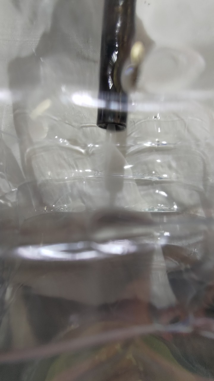

jai testé les injecteurs pompe en marche en levant le plateau : c'est dégueulasse
déjà, les 4 gouttent sans lever le plateau : je suppose que c'est pas normal
puis j'ai pas un seul qui fait un cone :lol:
bref questions :
avant que je ne les demonte des flexibles, y'a t il une différence entre les passer à la seringue par rapport a envoyer via la pompe plateau lever a fond ? donc débit maxi . c'est vachement pratique quand même.
mais je suppose que si tu me dis de faire comme ca , c'est plus pour une question de pression envoyée a l'injecteur ?
et quand on parle de cone, j'en ai un qui fait un cone, mais composé de plein de petits jets , c'est ce qu'il faut rechercher ?
pour les autres c'est pas très beau :
un nettoyage ultrason ne leur ferai pas de mal je pense aussi :hmmmm
