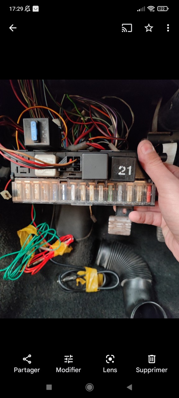

Bonjour, du coup je suis aller voir au garage. Je pense que la modif avait était faite pour la pompe a essence. La platine date de 1993 a priori (c est marqué dessus) donc elle avait dû être changee sachant que la voiture n avait pas roulé depuis 1995... Je vous met une photo de la boîte qui a l air propre a première vue. Dites moi pour la modif svp merci

Oui tu as déjà la modif du relais de pompe ;)

Posté : sam. avr. 02, 2022 23:16 pm
par summit
Ça c'est une bonne nouvelle.
Maintenant, il faut que tu sortes les broches carrées, toute la rangée du bas.
Il faut vérifier les broches, si elles ne sont brûlées ou charbonnées.
La modif se faisait au début des années 80. Donc ça a eu le temps de chauffer les broches rondes.
Du nettoyant contact électrique ne fera pas de mal au remontage
