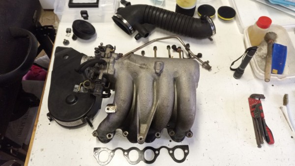

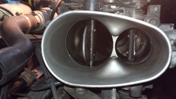

Enlèvement de la conduite reliant le boîtier de filtre à air, j'ai un peu nettoyé, mais c'était un peu gras, normal docteur

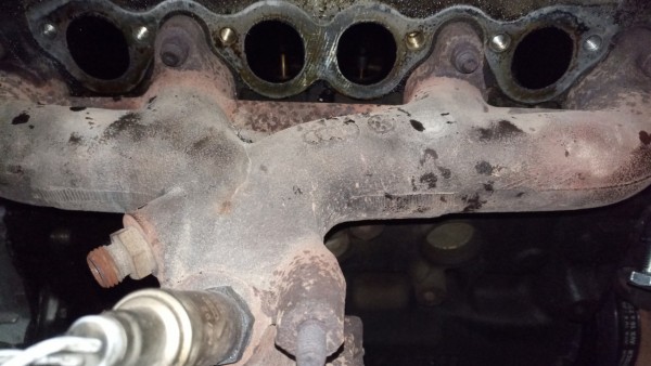

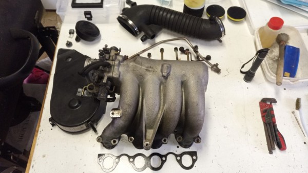

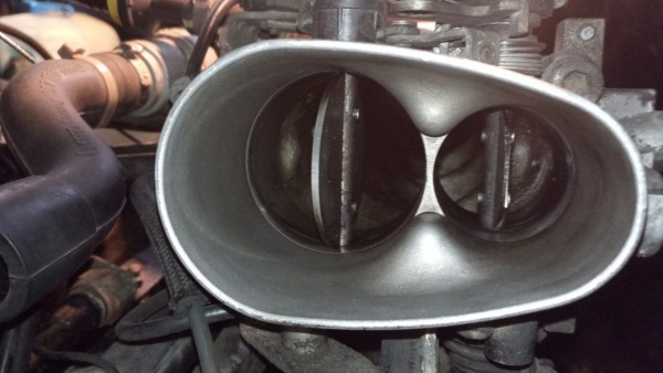

Dépose du collecteur d'admission, les vis n'étaient pas trop serré, bizarre. Et deuxième point, le téton qui actionne lecontacteurde pleine charge est tordu, ce qui actionne ce contacteur prématurément qu'en pensez-vous ?
Est ce normal que ce soit bien Gras ?

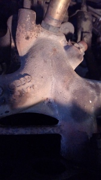

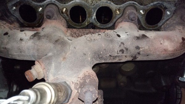

Pas une surprise en soit, je le savais a l'achat, collecteur fendu, je compte y mettre un 4 en 1 inox, je suis ouvert à vos conseils

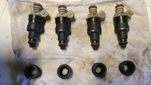

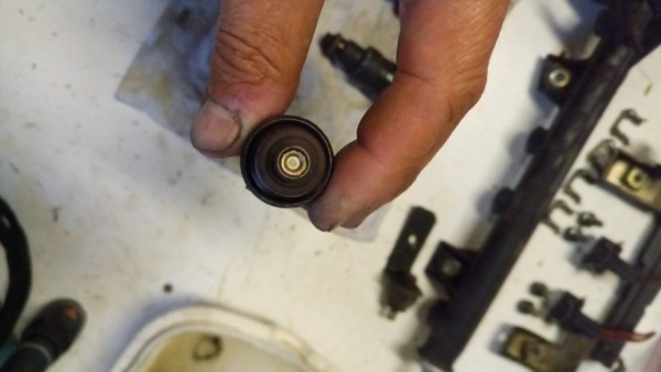

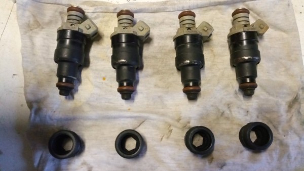

Alors j'ai démonté les 4 injecteurs, les 3 côté distribution, je les aient enlevé en faisant levier mais sans mal, par contre le 4e a la main et sans mal, les bakélite seront remplacés ainsi que les joints

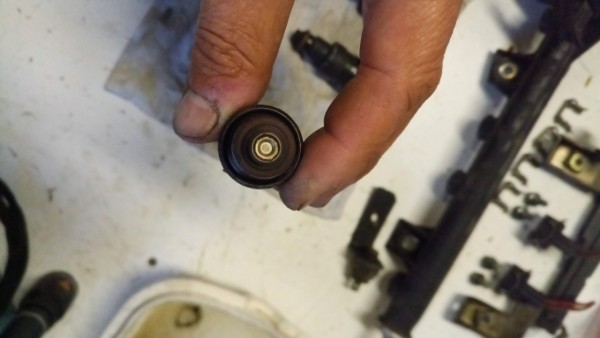

Injecteur cylindre 1

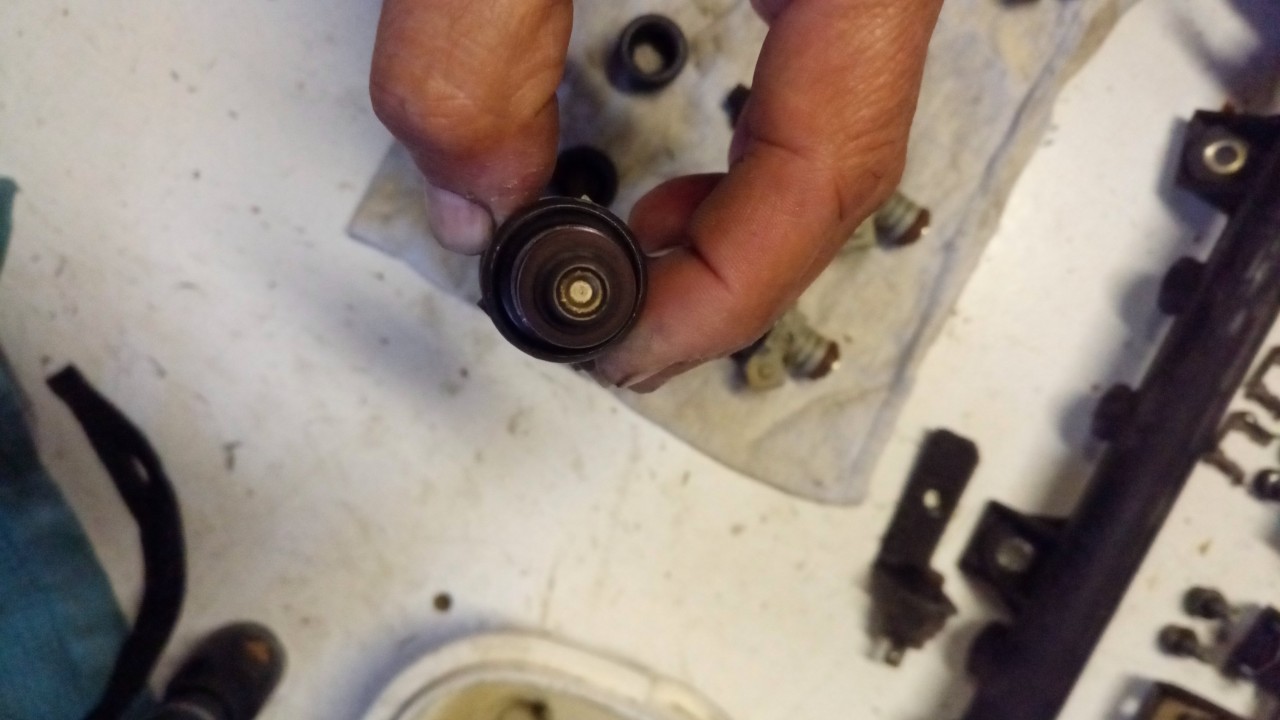

Injecteur cylindre 3

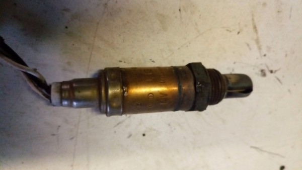

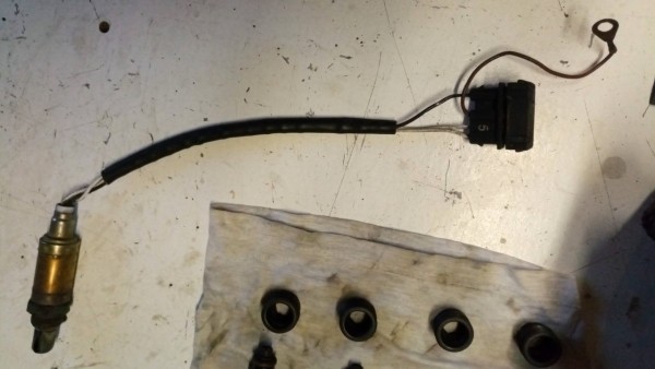

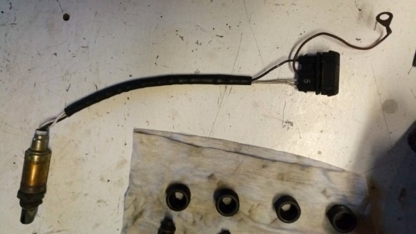

La sonde lambda démontée sans mal
Qu'en pensez-vous de l'état, on voit que c'est un peu plié si vous regardez bien, ou tordu comme vous voulez
