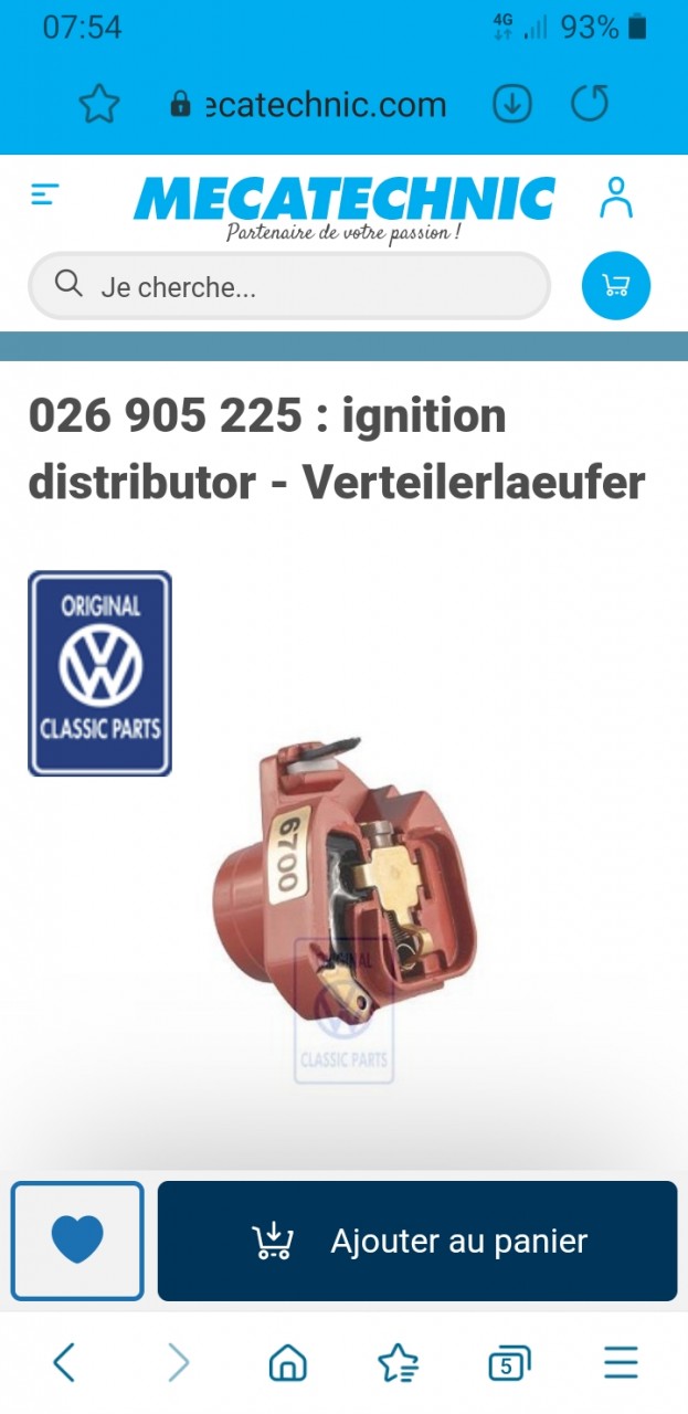

Bonjour à tous.
En surfant sur le site meca machin j'ai vu qu'il existe des doigts d'allumeur avec rupteur a 6700tr/mn.
Moi le mien rupte en dessous de 5500tr/mn.
D'après vos connaissances lequel est celui d'origine. Et y a t'il un bénéfice à mettre celui qui rupte plus haut ??

Mon idée n'est pas d'enlever le ressort. Mon moteur marche très bien. Juste un retour à l'origine !! J'ai vu ça chez mecatruc

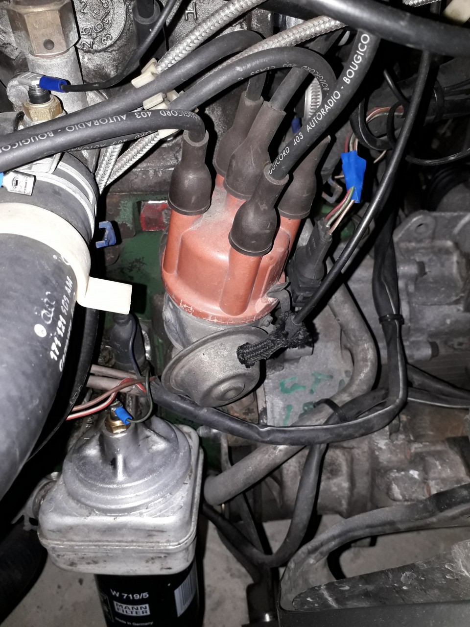

La deuxième chose étrange c'est la tête d'allumeur. la mienne est rouge classique.

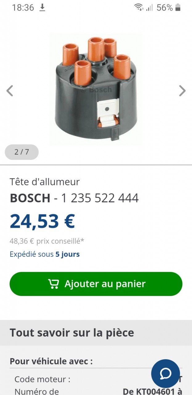

Alors que sur oscar avec mon code moteur après dx130 000 je devrais avoir ça
C'est quoi la différence et vous vous avez quoi??

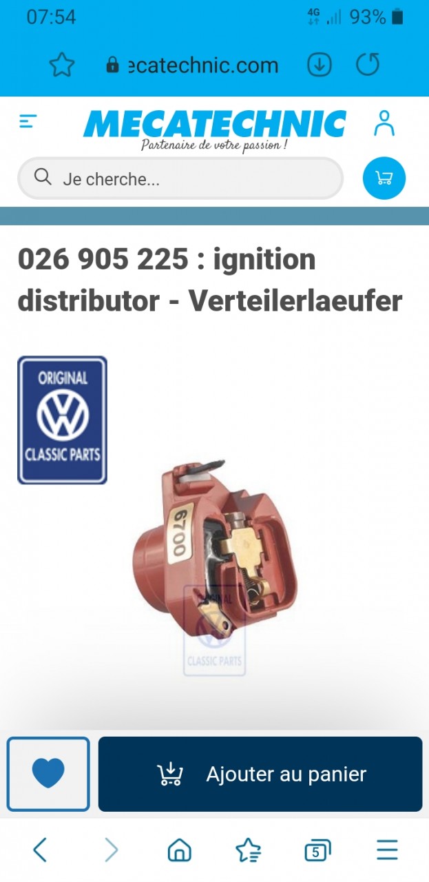

Pour clôturer le sujet.
J'ai changer le doigt d'allumage par celui cité plus haut pièce originale vw. Et miracle ça ne coupe plus vers 5200trs mais sûrement beaucoup plus haut. J'ai pas testé mais au-delà de 6000. Tout est rentré dans l'ordre.
