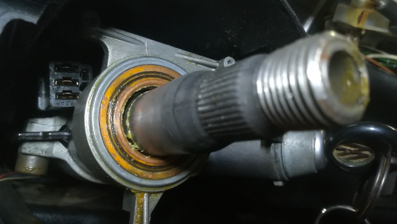

j'ai un pb de klaxon et en démontant mon volant je me suis rendu compte du jeu sur le haut de la colonne. :@
On le constate bien sur la photo...
Je pense pouvoir dire sans me tromper qu'il manque une pièce. Qu'en pensez-vous???
J'ai trouver la réf 171419341, est ce que qq'un pourrait me confirmer? O_o
Et par la même occasion qq'un pourrai me dire où se fixe la masse sur la colonne, pour mon pb de klaxon? :)

Merci pour les photos...
Et sur les vues de la colonne on aura sûrement plus de chance de trouver la bonne pièce... Non ?

Avec plaisir pour les photos.
Voici la colonne de direction Stéphane.

Merci louis ça a bien l'air d'être la bonne pièce.

ton bloc neiman est mort (roulement)

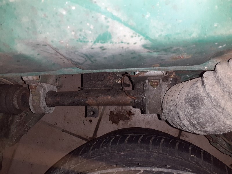

la masse du klaxon se trouve sur la crémaillère ;)

Ne t'inquiète pas le roulement ne présente aucun signe d'usure...
J'ai retrouvé la bague en plastique complètement hs derrière le bloc neiman, je l''ai commandée :Rock_On_:
Pour en revenir au pb de masse, je n'ai pas de fils qui relie la crémaillère à la caisse ou au moteur, donc j'en ai fait un mais tjs rien...
Serait-il possible d'être plus précis au niveau de la localisation de cette dite masse qui part sûrement d'un point A vers un point B.
Est il possible de m'indiquer ces points???

je ne suis pas persuader que ton roulement soit ok si tu as du jeu au niveau du bloc neiman, enfin soit :rolleyes
pour la crémaillère voila

Désolé coolraver, ta boule de cristal t'a jouée un mauvais tour cette fois ci, le roulement est nickel, je te joint une photo de la bague.
Pour la masse, j'ai pourtant mis une tresse à cet endroit et je n'ai pas de continuité avec l’extrémité de la colonne où se fixe le volant... bizarre cette histoire O_o :-P

ma boule de cristal ? huhuhu j'ai envie de te dire quand tu aura autant expérience que moi sur la golf tu pourra commencer a me prendre pour un con... :@
sur ta photo on voit très bien le jeu entre la colonne et l’intérieur du roulement et ta bague en plastique n'y changera rien
