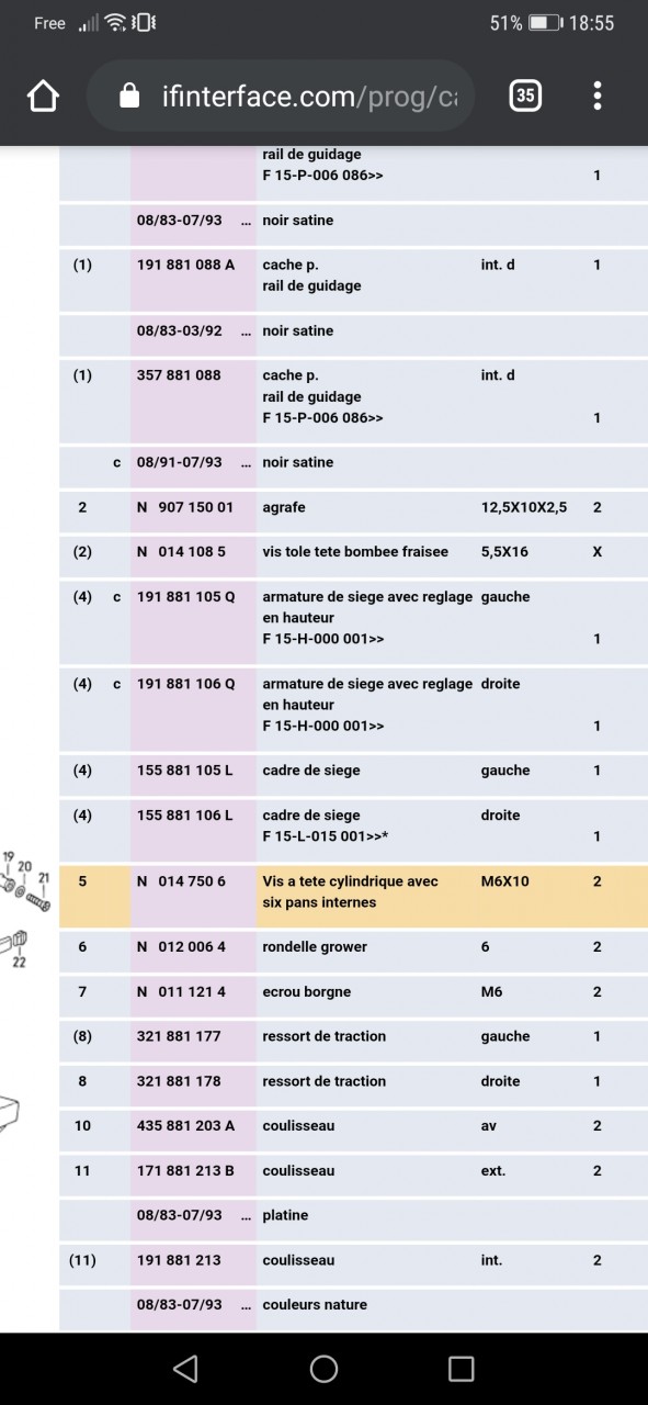

Il suffit de regarder sur Ekta si les ref sont différentes
Re: Structure sièges standard vs sièges sport
Posté : mar. oct. 13, 2020 19:04 pm
par Xav25
Bien vu le coup des refs,
Du coup avec deux incréments différents sur les refs je pense qu'ils sont différents, avis aux connaisseurs
