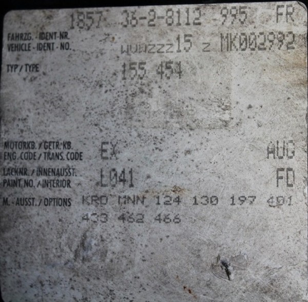

Bonsoir à tous , j'ai mon étiquette de coffre qui est toute tachée , auriez vous une astuce pour la nettoyer sans l'abimer ?

Je te donne les produits pour blanchir le bois, le papier étant du bois au départ, ça devrait fonctionner mais je n'ai jamais essayé sur du papier : eau de javel, ou eau oxygénée, ou acide oxalique, avec un coton-tige.
Et il y a une formule magique pour blanchir vraiment : d'abord de l'eau de javel avec un coton-tige, laisser un peu agir, puis de l'eau oxygénée posée avec un coton-tige différent, laisser un peu agir, puis à nouveau de l'eau de javel avec le premier coton-tige, ça fait de la mousse blanche et ça blanchit vraiment.
Essaye sur un endroit où il n'y a pas d'encre, si ça fonctionne sur les tâches, reste à vérifier que ça ne te décolore pas l'encre... !
Comme on est sur du papier, ne pas frotter mais tamponner pour que ça ne peluche pas.
Sans garantie, mais c'est ce que j'essaierais de faire.

il y a un tuto pour re imprimer l'étiquette de coffre. Tu obtiens une étiquette identique à celle d'origine .

mais rien ne vaut l'original, en plus elle est en super état, bien visible, mais à essayer de tamponer au coton tige mais que les zones non imprimées à mon avis.
de mon côté j'ai fais une copie pour mettre dans la notice pour l'avenir ...

C'est ce que je pense également, je ferai un essai de nettoyage sur une partie non imprimée, par la suite j'aimerais la protéger avec un plastique transparent. Merci pour vos idées ! 👍
