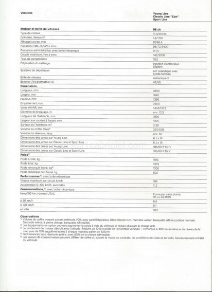

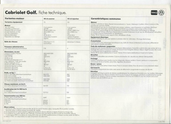

Sur des moteurs correctements entretenus et réglés, en usage courant la différence de consommation ne sera pas significative.
Pour preuve, extraits de flyers techniques dispo sur le site.
DX
DX
2H
2H
