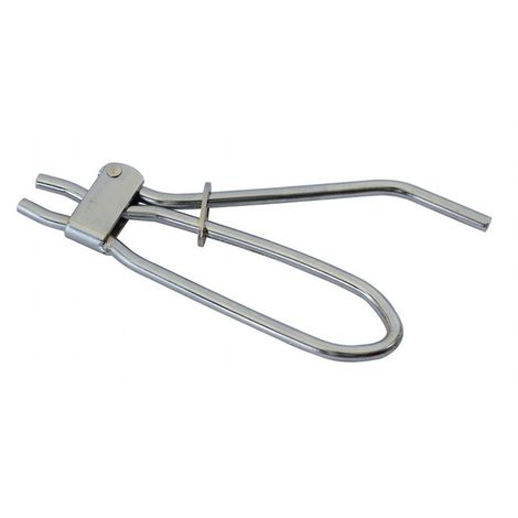

normalement on utilise des pinces pour les durites souples pour identifier d’où viens la perte

Ok mais je n'en ai pas sous la main
