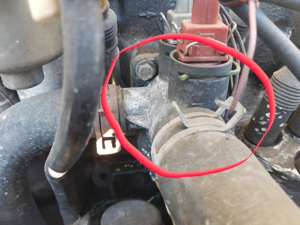

J'ai une fuite de liquide de refroidissement. Je suspecte la pièce dont la photo est en PJ (cela semble goûter depuis la base de cette pièce). Pourriez-vous me donner le nom de cette pièce et ou je pourrai la trouver ?
Et est-ce facile à changer par un candide comme moi :( ?

J'ai oublié de préciser, Golf 1.8 essence 90CV moteur 155EX

Si la pièce n’est pas fissurée c’est souvent juste le joint torique (x3) :
https://www.mecatechnic.com/fr-FR/joint ... C54050.htm
Sinon la pièce, sur ce site ou équivalent :
https://www.mecatechnic.com/fr-FR/pipe- ... C55920.htm
C’est pas compliqué à changer et accessible 😊

C'est une piece qui fissure avec le temps donc je te conseille de la remplacer par une neuve le joint est vendu séparément
Par contre profite du remplacement de celle ci pour vidanger ton circuit de refroidissement car du devra faire une purge
