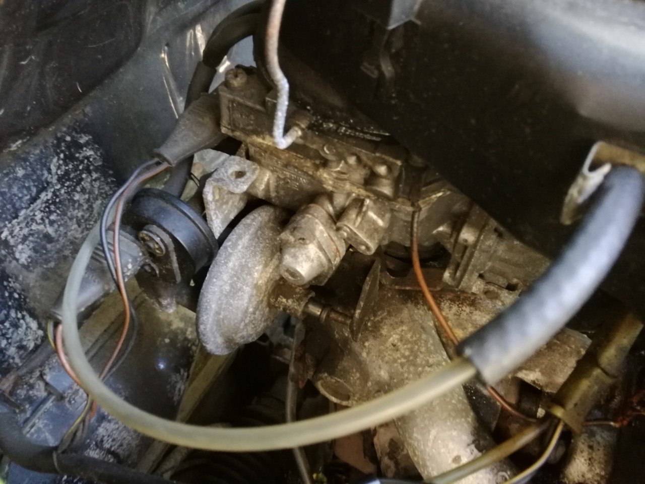

				Re: Ralenti instable moteur 1.6 RE 73cv
				Posté : lun. avr. 13, 2020 18:50 pm
				par arnaudhtr
				Merci du conseil
Qu'en penses-tu ?
J'ai aussi débranché les câbles de bougie 1 à 1 pour voir si un cylindre se comporte différemment, mais ce n'est pas le cas.
Edit: en démontant le filtre à air, j'ai découvert une fuite d'huile (pas énorme, mais quand même) dans le filtre et autour du joint supérieur.
Il y avait aussi pas mal de traces d'essence en-dessous.
J'ai tout nettoyé, on va voir si ça réapparait mais je pense que le problème est plutôt de ce côté là, non ?
Ca serait peut-être utile que je change la semelle, ou que je change carrément les joints du carbu?
				Posté : lun. avr. 13, 2020 23:38 pm
				par Chreun
				Démonter le carbu pour atteindre la semelle n'est vraiment pas compliqué.
Regarde donc la semelle. Si elle présente des craquelures sur la parois interne c'est mauvais signe. Ca doit être bien lisse.
Tant que tu y es, inspecte tes durites d'air et d'essence. Elles doivent être nickels. Les durites d'air doivent bien tenir en place. Si elles s'en vont sans effort, il y a des risques qu'elles soient fendues à la base (un classique). Et des durites d'air (dépression) en bon état c'est la base sur ce carbu.
Pour ton allumeur, ça m'a l'air correct (doigt et tête).
