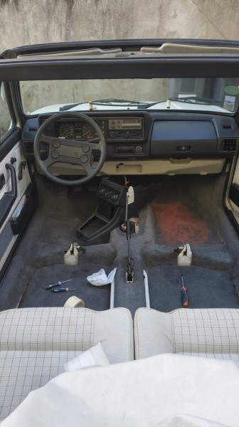

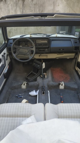

				Petit remplacement de moquette suite à un bidon d'huile renversé au niveau des pieds passager il y a quelques années...
-  Avant

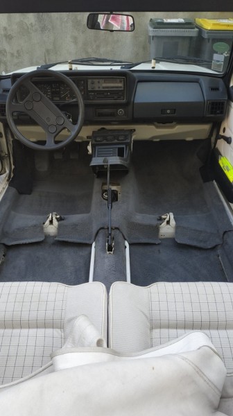

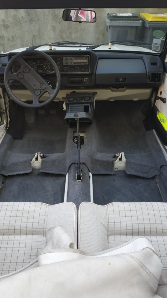

 ça se fait bien, juste les agrafes de seuil de porte qui sont rouillées et qui ne sont plus dispo (une bonne ame pour 2 ou 3?) sinon tout le reste est hyper sain et ça fait plaiz... J'ai également découvert que la thibaude de la partie arrière avait du etre déja changée car pas du meme type mais surtout beaucoup moins épaisse... Profité pour changer les ampoules des manos VDO, les "patins" de glissière de siège et le pare genoux.
-  Après
