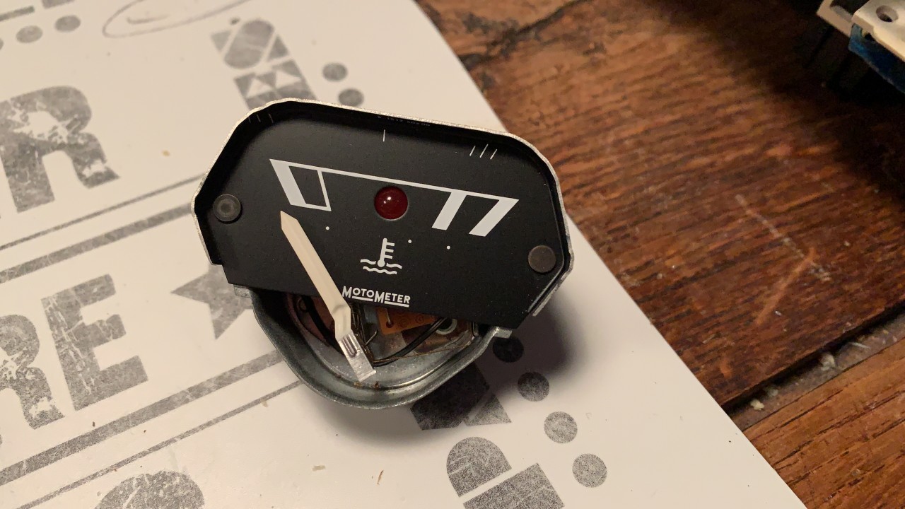

j'ai donc démonté le compteur pour faire mes controles.
quand le compteur est déposé mais encore branché, contact mis,
vous pouvez contrôler la tension aux bornes de l'aiguille de température pour vérifier l’intégrité du faisceau et des contact, pour ma part, moteur a environ 50 degré huile moteur MFA, 9V aux bornes de l'indicateur T° eau
ce contrôle fait, la seule hypothèse valable était l'indicateur en lui même, je me suis donc aidé d'un tuto sur ce forum pour le démontage des éléments compteur,
la sonde est en 2 partie, un boitier avec l'instrumentation dedans et une plaque noir graduée rivetée au boitier,
pour pouvoir dégager l'instrumentation, j'ai replié a la pince un des deux rivets ainsi que tordu un peu une des pattes de sur le boitier, de manière a faire pivoter la plaque noire graduée
voici l’intérieur de la bête :
après inspection et triturage, j'ai pu m'apercevoir qu'une soudure était défectueuse :
un ptit coup de soudure dessus:
remontage et controle :
grand succès!

Bon j'ai pris mon courage à deux mains et je me suis lancé...
D'abord le coup du shunt sur la cosse noire... contact... nada
Je remet la cosse, contact, je mesure 10V au deux fixations de l'indicateur
Du coup on démonte...
Et voilà ce que j'obtiens...
On voit au niveau de la grosse soudure une grosse tâche caramel ... en appuyant dessus la soudure s'écrase comme si c'était creux en dessous
Je gratte un peu avec un tournevis pour retirer le caramel
Ca s'en va assez facilement
Vous me confirmer que ce gros point de soudure fait la connexion entre la résistance tout à droite, le filament et l'axe fileté de derrière qui sert aussi de fixation?
Car j'ai fait des tests de continuité:
gros point de soudure et résistance OK
gros point de soudure et axe fileté OK
gros point de soudure et filament NOK pourtant le filament à l'air d'être pris dedans...
Du coup faut réchauffer et charger un peu d'étain dessus?
C'est bien ça?
Ciao fab
Re: Réparation indicateur température compteur
Posté : dim. avr. 19, 2020 15:35 pm
par southblade
Bon du coup j'ai refais la soudure, ajout en plus un fil soudé à l'axe fileté comme le préconise Ouhlas...
J'ai testé avec une petite batterie moto 12v en direct sur les deux bornes de l'indicateur et l'aiguille monte ;)
On remonte le tout, on shunte la cosse noir du capteur de T d'eau et l'aiguille monte à fond ;)
Voilà ou se situe l'aiguille avec 82degre d'eau je ne sais pas si c'est a peu près pareil pour vous
Voilà une bonne chose de faite ;)
Ciao fab

j ai aussi demonté mon indicateur de temperature et j aimerais l essayer de le raccorder en direct sur 12 volts !
Ou et comment le raccorder , j arrive juste a allumer la LED rouge !
