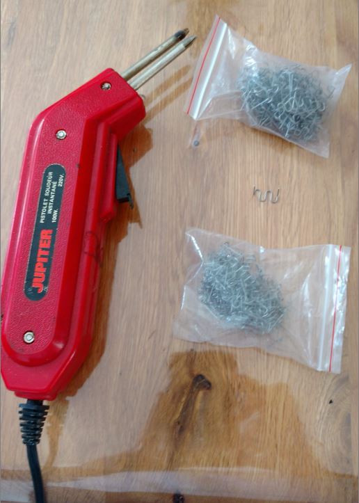

3 - Commander des agrafes pour la réparation des pare-chocs de nos véhicules actuels
(AliEx… est un ami)

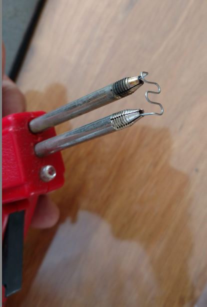

Remarque prendre des agrafes avec les pattes prédécoupées ça aide bien au moment de la finition
4 - Retrouver dans le fond du grenier, le vieux fer à souder instantané acheter dans les années 80’.
il va nous permettre de chauffer facilement les agrafes, mais bien sur toute autre source de chaleur peut être utilisée.
4 – En chauffant, l'agrafes stoppe et rigidifie la fissure.
