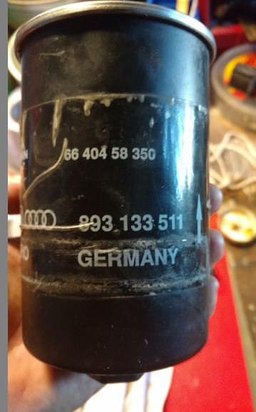

par Pb1807
Je suis un peu conservateur voici le filtre qui était monté sur mon cab, un millésime de 15ans d'age. :-P

par Xavier91
MERCI,
Tu sais comment il était fixé svp ?
C'est un diamètre 80mm ?
