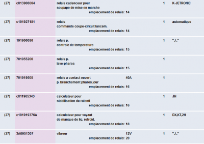

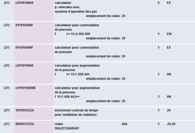

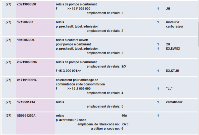

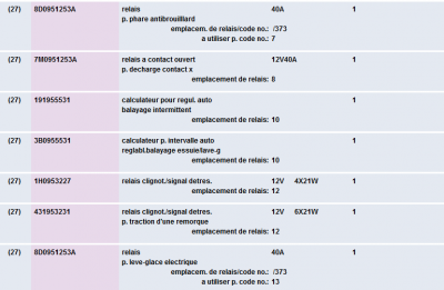

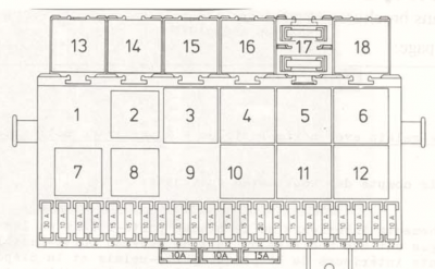

pour info pour les autres, ton relais il est placé ou?
Cathar Eleven pourra nous en dire plus...
Emplacement relais.png (108.59 Kio) Vu 4455 fois
Ref relais 1.png (74.24 Kio) Vu 4455 fois
Ref relais 2.png (104.56 Kio) Vu 4455 fois
Ref relais 3.png (109.32 Kio) Vu 4455 fois
Ref relais 4.png (93.45 Kio) Vu 4455 fois
