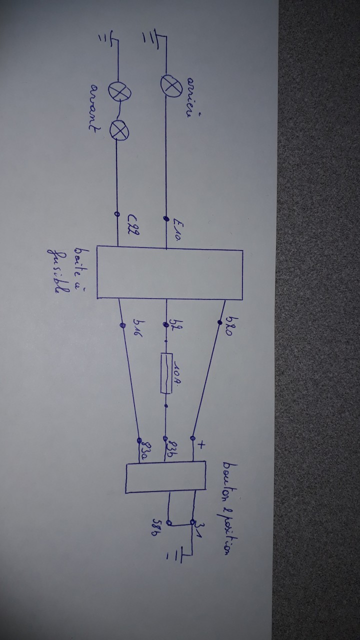

-le câble allant vers le coffre sera placé dans le connecteur E en position 10
-on prendra un des câble allant au tableau de bord que l'on placera dans le connecteur B en position 20 et de l'autre coté sur la borne + du bouton. -on prendra un autre câble sur le quelle sera souder le porte fusible et son fusible et on placera cote boite dans le connecteur B en position 2 et coté bouton sur la borne 83B .
-pour ceux qui on besoin de l'avant, le câble sera placé coté boite a fusible dans le connecteur B position 16 et coté bouton sur la borne 83A.
-le dernier câble brun sera connecter sur la rosette de masse derrière la boite a fusible et coté bouton sur la broche 31
a ce stade les raccordement pour l’arriérè son ok
si en plus vous avez l'avant vous pouvez ponter au bouton la borne 31 et 58B
-pour l'avant il reste a tirer un câble vers les anti brouillard avant coté boite a fusible, il faudra connecter dans le connecteur C en position 22
tous le câblage devrais être OK

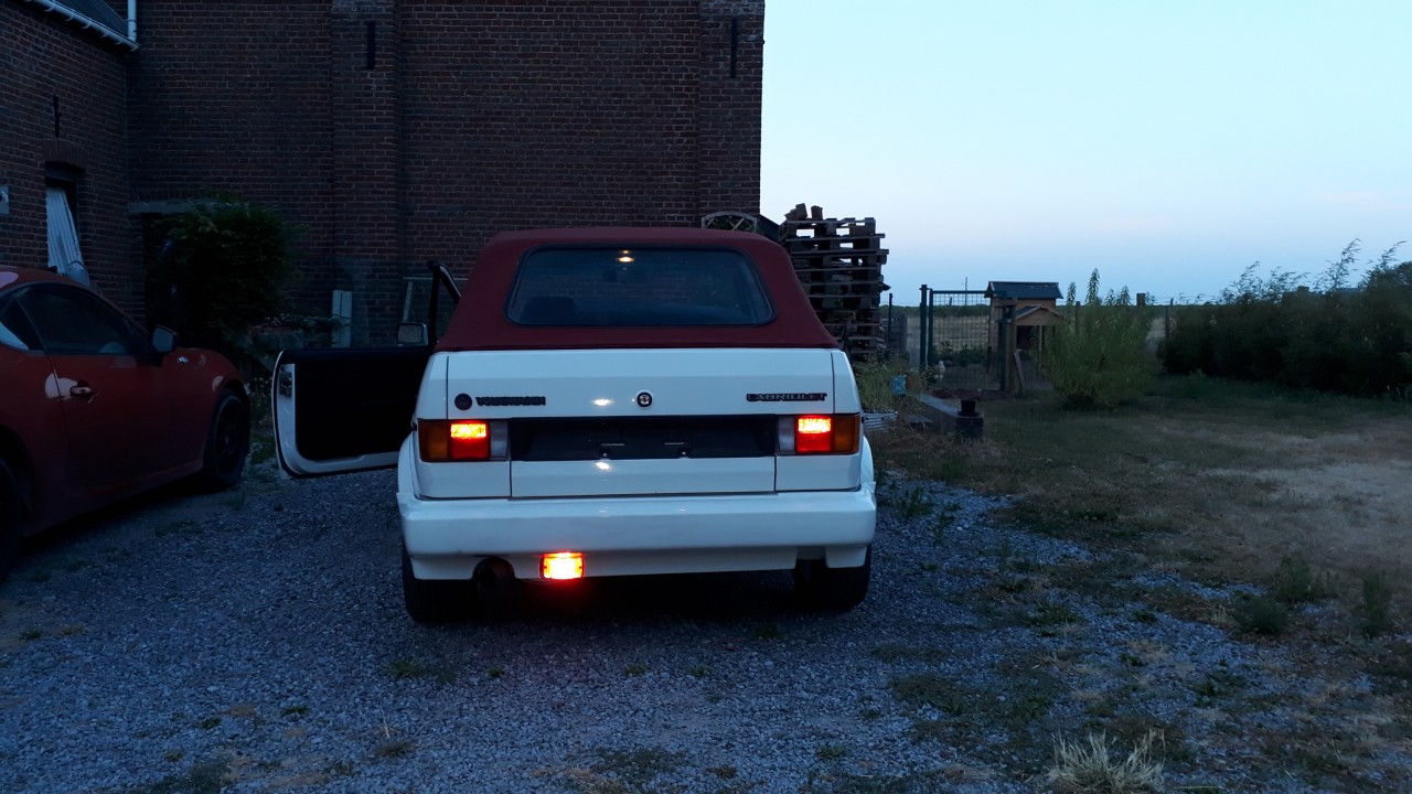

mettre le contact, allumer les phares, la première position du bouton anti brouillard devrait allumer les avant, la 2eme position devrait en plus allumer l'arriere.
enjoy
ci joint un petit schéma des raccordement a faire
je n'ai pas testé pour l'avant donc si il y a un soucis, j'espere que non, faite remonter ici.
