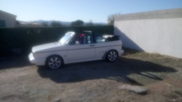

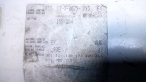

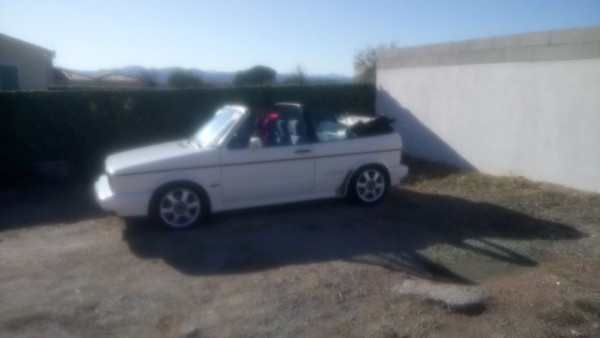

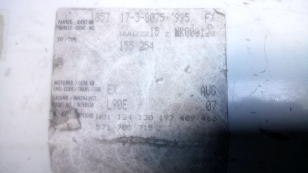

- Bonjour
Voici notre cab
- Bonjour
Voici notre cab
- Bonjour
Voici notre cab
Re: Allumeur
Posté : dim. févr. 11, 2018 20:37 pm
par Cyevan
Est-ce que cela vous parle ?
