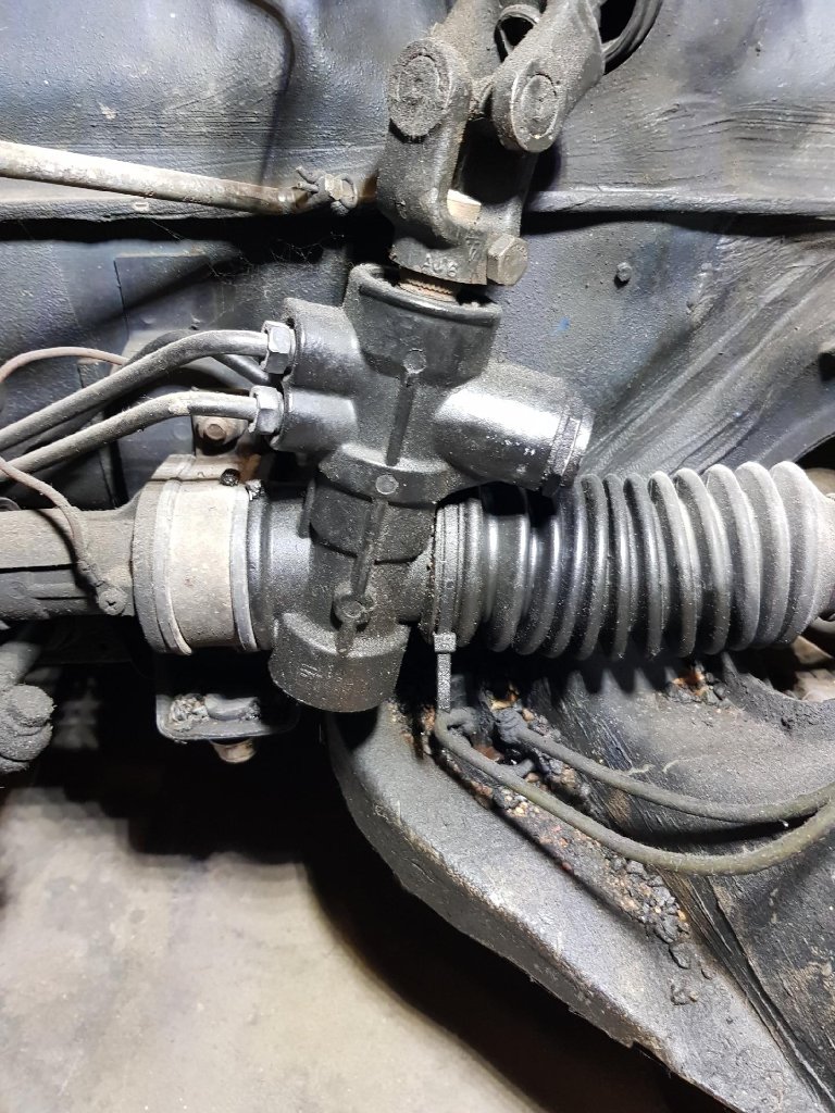

Tout d'abord ou as tu fais refaire ta crémaillère et à quelle tarif à peu près .. ????
Moi voici la mienne, qui fuit sur le dessus depuis pas mal de temps car l'ancien proprio a mis du liquide de DA rouge alors que VW ne préconise que le vert (le rouge bouffe les joints) ....
Ma crémaillère avec une durite sur le côté droit une fuite sur le joint supérieur ....

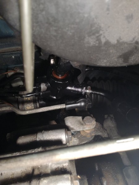

Et celle que j'ai trouvé sur LBC .....
Crémaillère assistée mais sans la durite sur le côté droit ....
Donc sont-elles compatibles (à mon humble avis non) ????
Donc ça confirmerai la présence de deux type de crémaillère assistée sur nos cabby ....

Pour moi c'est les mêmes. Les durites allants au bocal et à la pompe sont démontées sur la seconde photo.
Re: Direction assistée (combien de type)
Posté : jeu. févr. 08, 2018 12:28 pm
par spida
J'ai éclairci ton image : effectivement c'est la même
