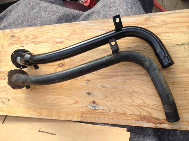

Ayant lu beaucoup de retour négatif sur les goulottes mecatechnic j'ai commandé une VW classic pour cabriolet et voila ce que j'ai reçu :
Il faut monter une durite plus longue ou la goulotte d'origine existe ?

Bonjour, j'ai eu le même problème avec mon cab dx 1800, et il faut prendre la durite longue sur mecatechnic ,(il y a 2 tailles ).
De mémoire c'est la version prévue pour les versions à catalyseur.
