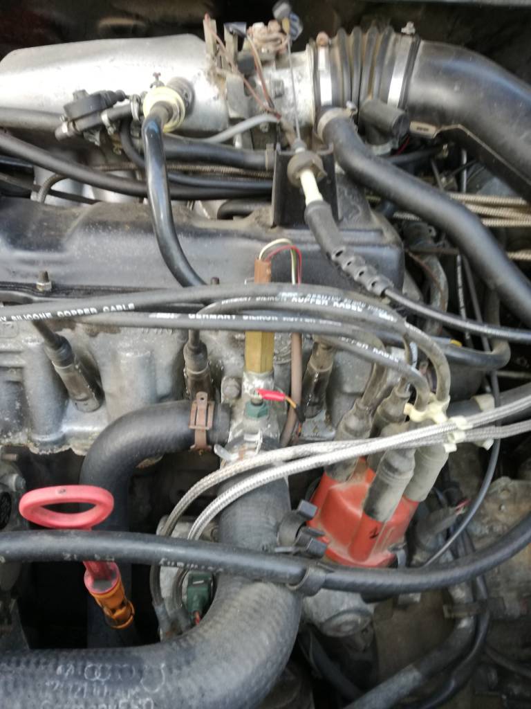

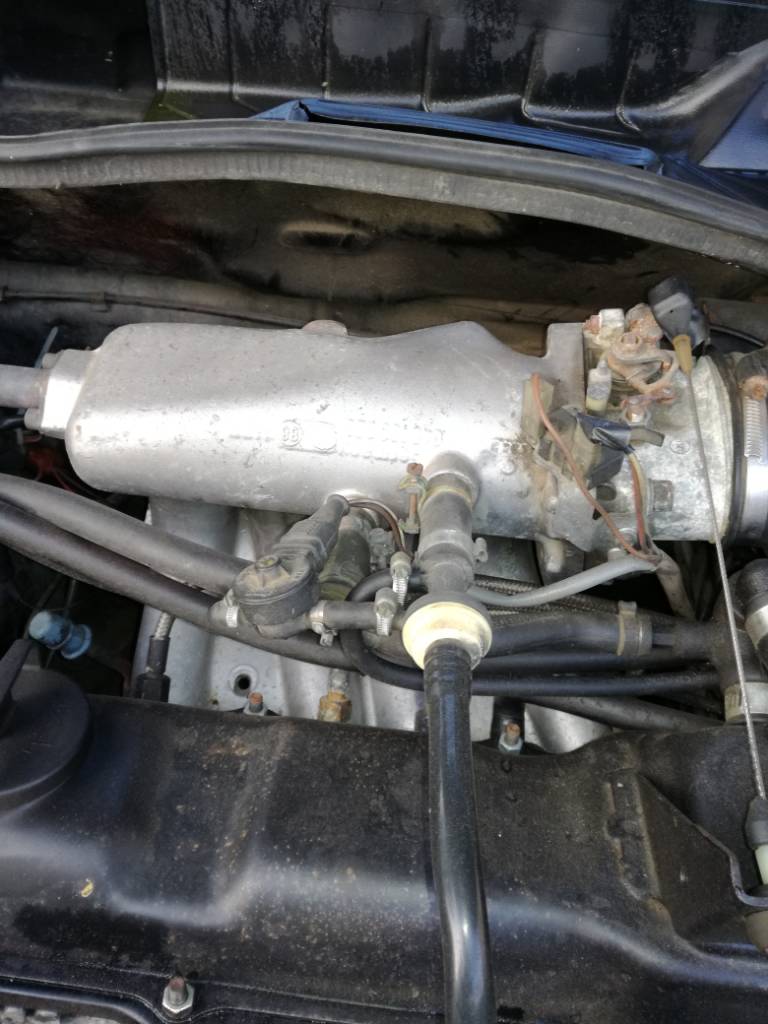

sinon on a pas mal de fil coupé/débranché, je vous met les photos si quelqu'un peux nous venir en aide...
sur ce contacteur manque une durite
le tuyau de dépression de la coiffe du doseur vas directement sur la capsule a dépression de l'allumeur et a priori c'est pas d'origine
fil coupé au contacteur de papillon ou est il censé aller ?
fil marron coupé sur le soupape de régulateur de ralenti
merci a ceux qui pourront nous filer un coup de main

Si vous voulez je peux mettre des photos de mon moteur sait​ un JH .si cela peut vous aidez un peux.

si tu peux regarder les photos que j'ai mis et me dire ou se branche les fils coupé aussi....et ou se branche la depression de la capsule d'allumeur ;)

pour la question de la depression elle se connecte sur la pipe d admission plus exactement sur le papillon des gaz ensuite je pense que les fils avec les cosses qui sont sur la boite sait pour le feux de recul et entrement je vous envoie les differentes photos que jai pu prendre si vous avez besoin d autres photos n hesitez pas.

tu es sur que ton cab est un JH US ? car a 1ere vue il manque quelques éléments du JH...régulateur ralentit simple, on dirai un MiX entre un DX et un moteur JH, ou alors c'est extrêmement bidouillé donc ca ne vas pas
je cherche des photos des élément en question sur un JH US d'origine si possible :hein
Re: redémarrage moteur JH
Posté : lun. nov. 06, 2017 16:33 pm
par Ducobu
Le mien resemble fort au sien !
C'est un JH allemand.
