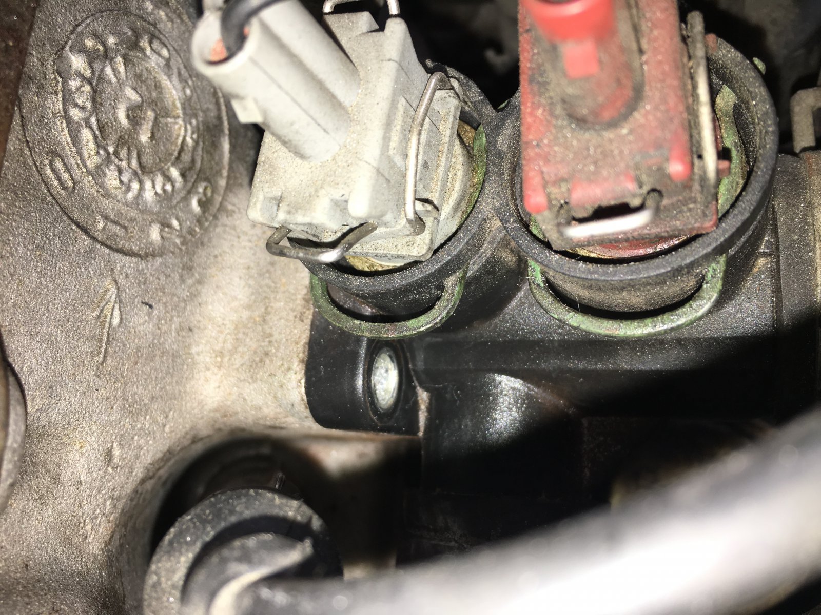

J'ai essayé de mettre une vidéo mais je n'y arrive pas, au niveau de la culasse, sur l'avant, il y a ces deux prises
Et dessous deux boulons qui tiennent une pièce, hier la voiture a perdu tout son liquide de refroidissement par un des deux
boulons alors qu'il était serré.
A votre avis qu'est ce que c'est?
C'est grave?

Je n'ai pas vu de fissure sur la culasse
Et le joint entre la culasse et cette pièce ne paraît pas blessé.

Si ta piece est en bakelite sa se peut que se soit elle qui se soit deformer a force avec.la chaleur jai deja eu le cas

En effet c'est possible, car elle est en Bakélite.
Ca fuyait également par la vis de votre côté?

Oui moi ossi sa fuyait cote vis

Regardes aussi les joints sur les sondes. Ils sont peut-être foutus.

Les sondes ont l'air en bon état merci

C'est moi au sur la premiere photo la bride est fendue en haut a gauche ?

J'ai rejeté un œil, il ne me semble pas qu'elle soit fendue, mais j'ai quand même commandé la pièce pour faire un essai si effectivement c'est la dilatation du plastique qui me crée des problèmes
