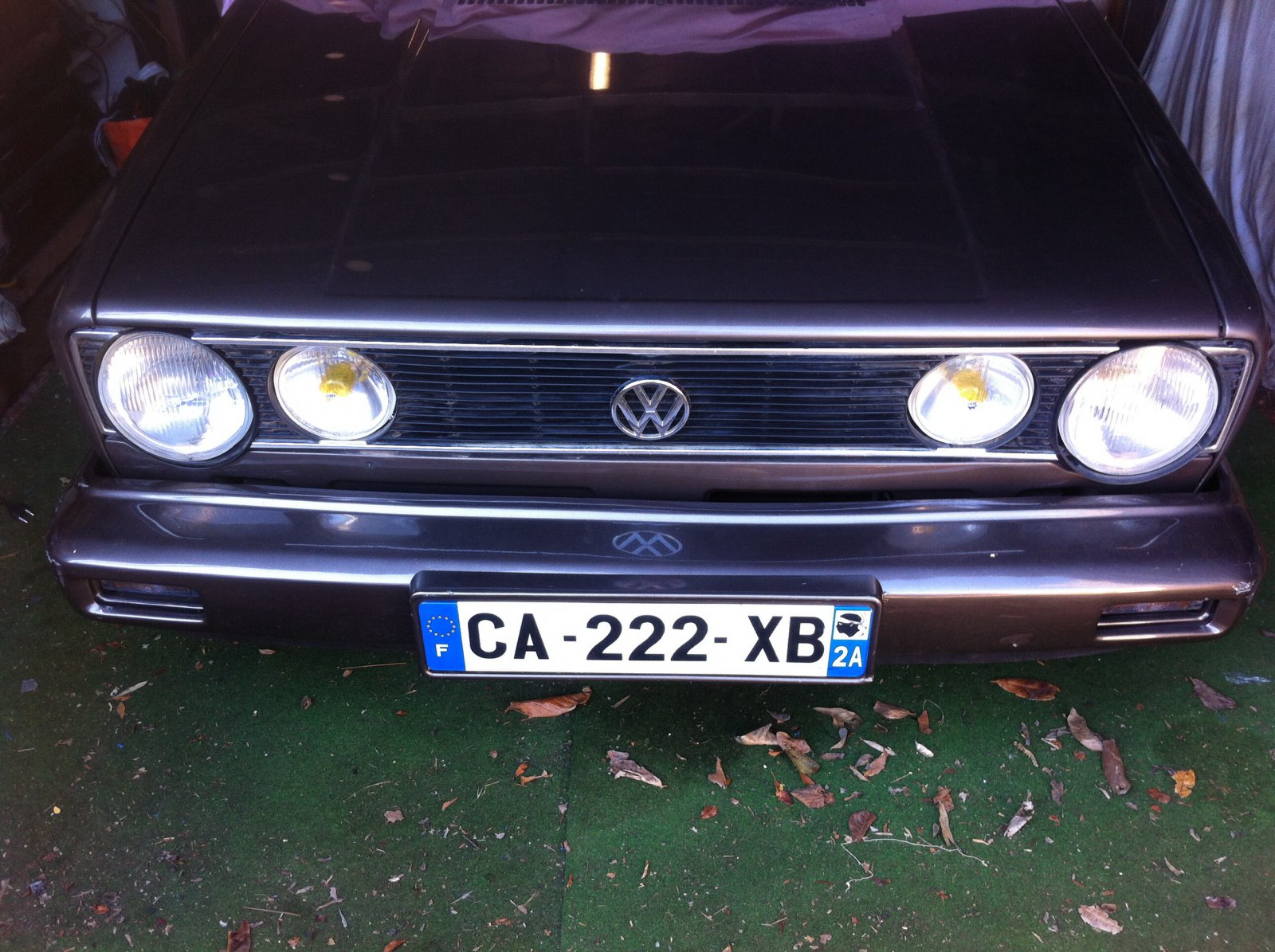

Bonjour, j'ai une One cabriolet de 1991 1.8 98cv édition Quartett. L'ancien propriétaire avait mis une calandre sans sigle avec une paupière de phare, à vrai dire ce n'est pas mon style du tout .. J'aimerais mettre une calandre d'origine avec sigle et liseré chromé, j'ai chercher sur le site "mecatechnic" mais en golf 1 il n'y a que des calandre jusqu'à 1987.
Au delà de 1987 les fixation de calandre change ? Faut t'il prendre une calandre de golf 2 ?
Des gens pour m'aider ?
Merci d'avance.

Salut tu peux trouver une calandre 1ere génération avec liseret chrome qui s adapte sans problème sur les gpc!
Tu peux la trouver d occasion en bon état chez manu30 Vw.addict ou dans le nord ADN motors pour une centaine d euros! Je crois par contre que la casquette laisse des trous pas très heureux au démontage!

Du coup je peux prendre la même calandre qu'une d'avant 1987 ? alors que j'ai une Quartett de 1991 ? J'aimerais bien une calandre sans double phares si possible.
Par exemple celle-ci https://www.mecatechnic.com/fr-FR/calan ... 197983.htm il y a écrit jusqu'à 1987 ..

Aucun problème! Les phares principaux sont communs aux 2 types de calandres (ce n'est pas le cas des longues portées)
Par contre procure toi les "oreilles" latérales car la calandre est en 3 parties.
Profites-en pour changer les clips malades et c'est reparti pour un tour
