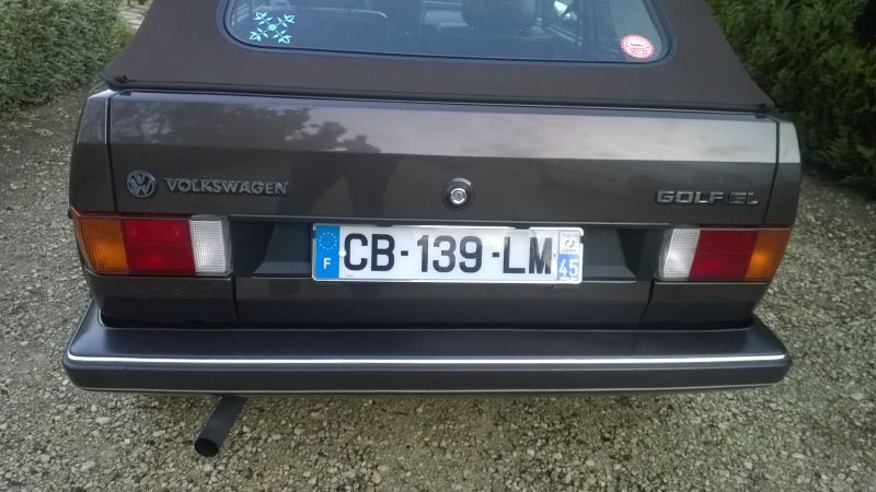

et voici le résultat ...

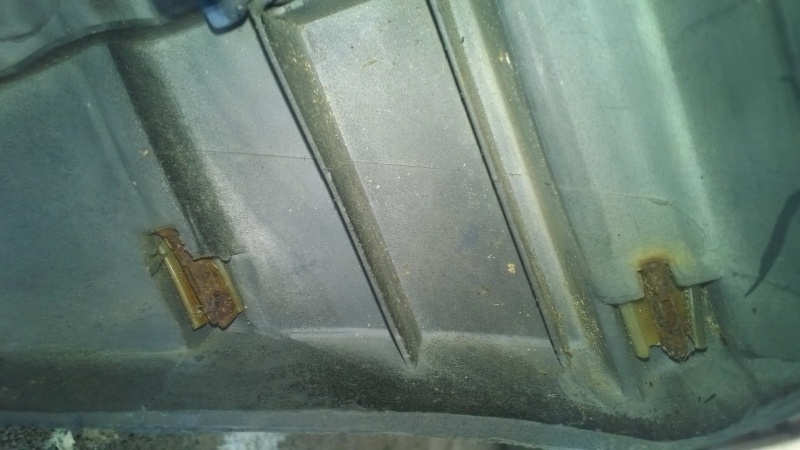

il faut savoir que l’extrémité des joints, le petit comme le grand (caché à l’intérieur du pare choc ) sont bloqué à l'aide de petite agrafes.
il suffit de retirer le joint complétement sur tout le pare choc et de terminé en inclinent les extrémités pour sortir les agrafes.
voici la photo d'un pare choc d'occasion que je vient d’acquérir il y a peu, pour vous le montrer les agrafes...

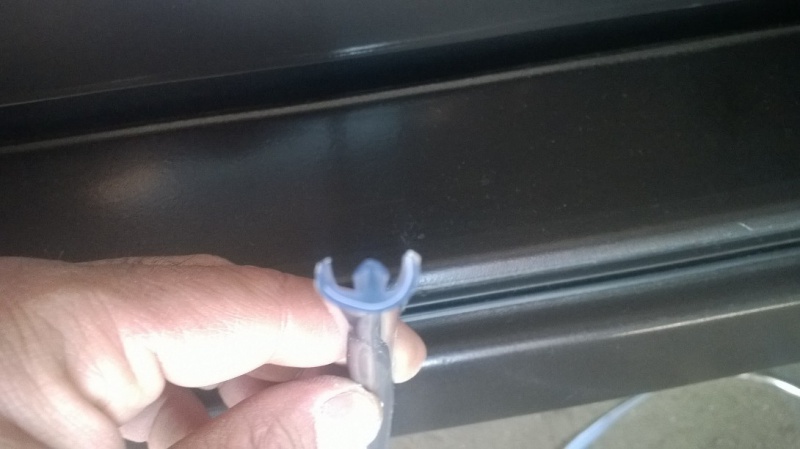

le fameux joint chromé acheter

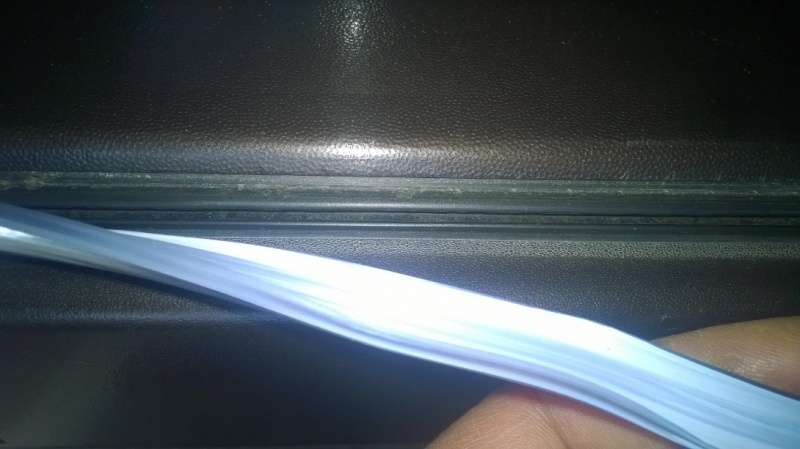

photo du ppc avec la rainure centrale ou l'ont vient inséré le nouveau joint ...
voici le nouveau joint et l'ancien juste au dessus pour faire la comparaison

tres bien fini et belle opértion sur tes par-chocs
Richard tu lui a rendu un peu plus de jeunesse à ton petit cabby ppc 8-) :respekt
