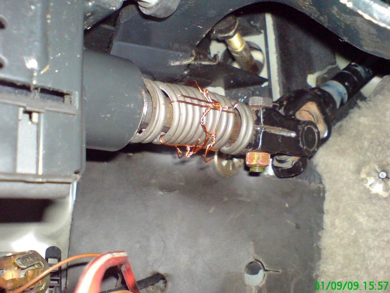

benjamint37 a écrit :Si t regardes mon post, j'essaye d'acheter un max chez vw ou chez oscaro. Mais pas trouvé le fameux roulement..
Mecatech est pour moi plus intéressant pour les accessoires ou pièces intérieures, les petites bricoles.
Coolraver, il se situe où ce fameux ressort? :hein
Ben
sur la colonne entre le bout du cardan et le roulement

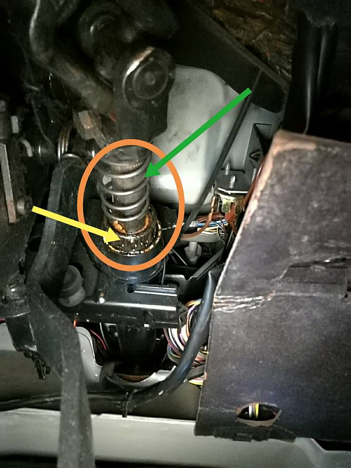

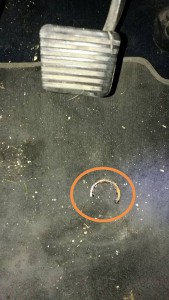

Je vois que ce problème est connu. Il vient d'arriver sur ma Bel Air : roulement sorti du guide de colonne, ressort qui se balade sur le bas de la colonne au-dessus de la rotule, et collerette cassée tombée sur le tapis de sol.
le ressort qui se balade (fleche verte) et la bague qui sort du guide colonne (fleche jaune)

la collerette cassée

J'ai besoin d'aide pour comprendre ce qui doit être changé/remplacé et comment m'y prendre sans tout péter.
Des bonnes âmes pour me conseiller ?
Merci d'avance.

par P'titBoulon63
Ton ressort n'a pas l'air d'origine (regarde celui de coolraver )
De plus il ne peut pas se balader quand il est en place sinon on galèrerait pas tant pour le remettre ^^
