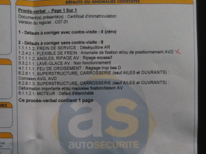

Je me permets de mettre ce contrôle technique en photo sur ce forum afin que vous me donniez votre avis. Merci à tous pour votre aide.

tu as un déséquilibre de frein AR sans contre visite donc - de 20%
tu as une photo de la fixation du flexible de freins sur la caisse car c'est pas top ca?
tu a une géo a faire
le reste c'est de la broutille et pour la carrosserie bin tu vas pas la refaire neuve je suppose ;)

il se peu que la durite de frein av ne soit pas fixé sur la jambe de l'amortisseur, rien de grave

Il te faudra voir pour la corrosion mais à priori rien d'extraordinaire sur ton CT pour un modèle de 25 ans...

La corrosion, c'est ce qui me fait le plus peur

Tu n'as pas encore vu le cab "en vrai", c'ets çà ?

Si je l'ai vu en vrai, pourtant j'ai regardé de partout, je n'ai pas vu de défaut sur la carrosserie

Normalement la rouille s'installe souvent au bas des ailes avant, le long des bas de caisse et bas de roue de secours.
Là il te faudra sans doute passer sous la voiture pour voir.
Au cas où tu ne l'aurais pas lu...
http://www.golf1cabriolet.com/forum/vie ... f=3&t=3844

j ai vu pire ! il faudrait des photos , mais ca n a pas l air si grave

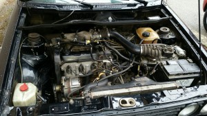

Bon pour l'instant c'est la seule photo que j'ai prise, je ferai le reste demain. Merci pour vos réponses.
Moteur
Moteur

par kreygnhaus
C est pas un diesel ? A premiere vu elle n a pas l air mal !

par aurelien42
Non c'est un 1.8 l essence 112 chevaux

Au niveau pollution, ça te dit sur le CT ?

Non rien du tout
