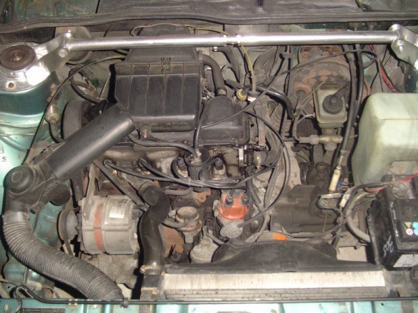

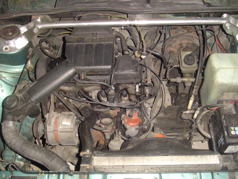

Le problème c'est que moi j'ai une durite qui va jusqu'à la pompe mais le retour d'essence est pas branché et il est bouché donc il est brancher ou normalement ce retour d'essence ?
- Mr Propre
- Messages : 6506
- Couleur : LY5V Saphir Métal
- Localisation : [56] Vannes
- Âge : 49
Re: probleme Réservoir d'essence moteur 1500 JB 1979
elle doit repartir du débulleur (entre les cylindres n°3 et 4)
là, elle passe sous le boitier filtre à air, à droite du remplissage d'huile ... mais je pense qu'elle devrait passer près de la durite d'arrivée d'essence ...
lestefanoi
Alors je voit bien la durite qui va au filtre puis à la pompe mais la deuxième je la voit pas
