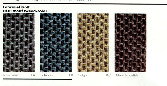

Merci,
le tissus de nos voitures est totalement impossible à retrouver en neuf
sa référence
Tissus Tweed beige référence KC Saïga (présent au millésimes 84/85/86/87)
a existé également en coloris gris et en bleu et marron dans d'autres pays
[/color]

Posté : lun. janv. 26, 2015 14:22 pm
par Jed
Re: Le Topic qui cause tissus
