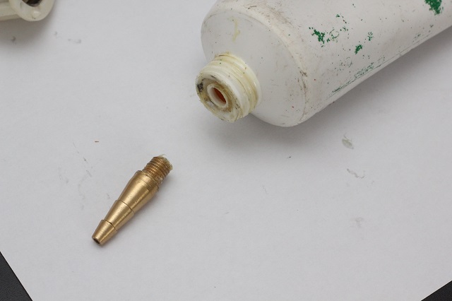

Pour ce faire j'ai utilisé ce que j'avais à ma disposition c'est à dire de la graisse lithium castrol lmx et un embout de gonflage, il y a peut-être plus adéquat comme lubrifiant ou outillage il faudrait se renseigner mais pour moi cela à fonctionné à 100% plus aucun bruit.
