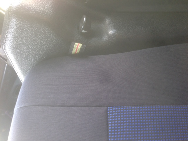

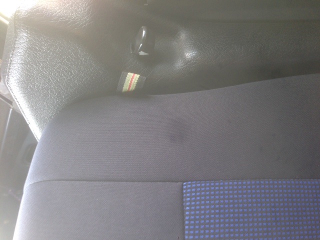

Désolé de faire remonter ce topic mais comme ça je n'en créer pas un nouveau...
Je n'ai plus cette tirette dont tu parles est ce possible de la trouver sur le net ou faut il en fabriquer une ??
Re: Tirette banquette
Posté : mer. juin 17, 2015 15:50 pm
par yenyen33
Personellement je m'en suis fabriqué une avec une chute de sangle, ca marche tout aussi bien
Posté : mer. juin 17, 2015 15:58 pm
par karman84
Je pense que je vais aussi faire ça. Tu as une photo pour que je m'en inspire ? :)
Posté : jeu. juin 18, 2015 13:02 pm
par yenyen33
Posté : jeu. juin 18, 2015 13:54 pm
par karman84
Nickel c'est sympa merci beaucoup !!! 8-)
