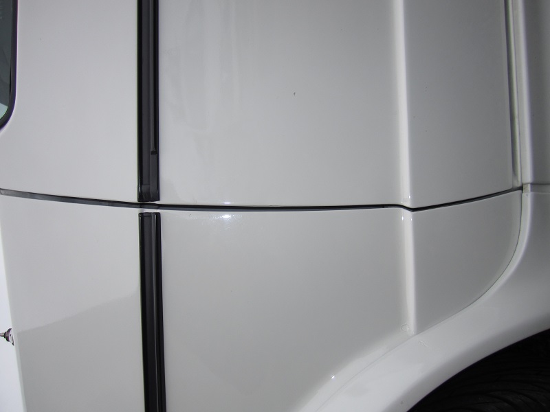

voici une autre photo de la jointure
il y a un petit encart entre le haut et le bas
puis cette pièce nage dans la carrosserie (arrêt de porte)
Re: Porte qui ferme mal
Posté : dim. août 17, 2014 19:03 pm
par coolraver
rien a dire de plus que ta porte tombe, il faut redresser la charnière du bas :foldingo

puis pour l’arrêt de porte qui nage, il faut déposer l'aile?
Posté : dim. août 17, 2014 21:37 pm
par yanncox
Il faut ressouder malheureusement, ça arrive parfois :?

est si je dépose l'aile j'ai accès ?
Posté : lun. août 18, 2014 14:07 pm
par yanncox
Non c'est dans le pied avant et c'est un corps creux, pas d'accès :? Solution, percer 2 petits trous de 5, tirer sur le tirant (pas le démonter car sinon la pièce métal tombe dans le pied et là c'est mort) faire 2 points de soudure et c'est reparti ;)
