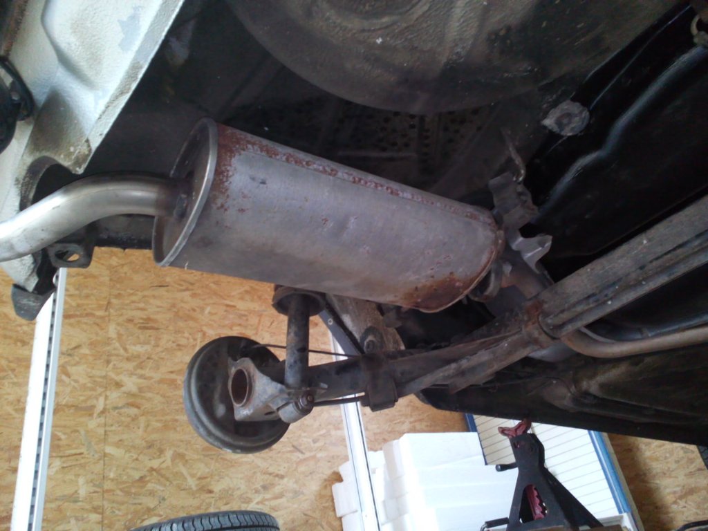

par j-ohm
Je viens également de changer mon réservoir. Je me permets d'ajouter les photos :
Silencieux et train arrière
