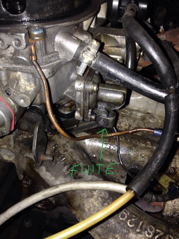

				bonsoir/jour a tous, en bricolant cette apres-midi j'ai vu une tache d'essence sous la caisse. j'ai décider d'ouvrir le capot et je voit d'ou vien la fuite mais sa me parait bizzard.
je vous met une photo d'ou sa fuit.
et quand j'accelere sa coule goute a goute. sa vien du joint? ou de la piece elle meme?
merci d'avance.

				c'est la pompe de reprise que tu nous montre la
et effectivement, c'st le joint qui doit être fatigué, il existe un kit de joint de ce carburateur chez mecatechnique

				Ok merci alors et il se vend pas séparement ce joint par hasard? C'est sans doute a cause de lui que la voiture avais du mal a démarrer a froid.

				personnelement je te conseillerais de changer tout les joints, tôt ou tard tu en aura un autre qui risque de fuiter

				Salut j'ai moi même se problème j'aimerai savoir se qu'il faut faire ... se qui m'étonne c'est que c'est carbu neuf que j'ai acheter à un retraiter qui possédait un garage ...Merci

				Résolu démontage du carbu et de la pompe de reprise et la membrane était morte changer et c'est repartit ...
