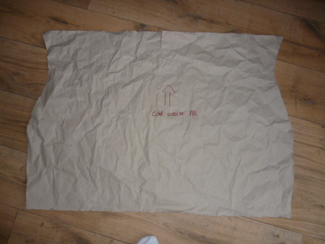

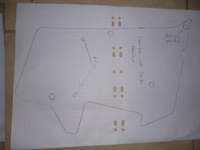

voila le rendu des gabarits
pour le coffre:

Moi je dis respect
Je te l'ai dèjà dis mais je tiens a te remercier encore une fois machikouli :ap
Je te tiens au jus à réception

Le souci reste de les reproduire a l'echelle
machikouli me les envoie à l'échelle 1:1 donc apres reproduction à l'identique en plaqué ca devrait le faire
