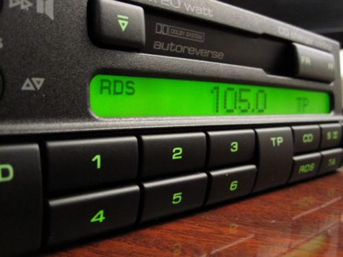

Bon bin je me suis planté :oops: c'est un gamma 4 mon poste!!
(photo pas à moi... )
