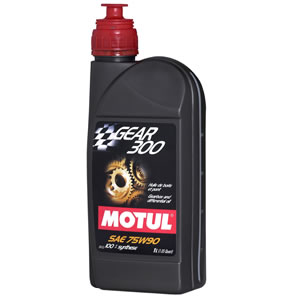

alors bonsoir les gars et encore merci pour vos réponse,pour l'instant résultat apres dépose de la bv beaucoup de limaille en cul de boite avec une petite boule en alu donc pas la peine il faut changer la bv je vous tiens au jus demain,dommage je venait de lui mettre motul 300+mecacyl c'est mort 60 euros à la poubelle et je compte pas les joints spys......

de la motul 300 dans une boite?? t'es sur de toi la? :hmmm2

pourquoi pas ?
évidement, faut pas que ce soit de la 300 v :fumeur

Salut les gars autant pour moi gear 300 c'est ça
