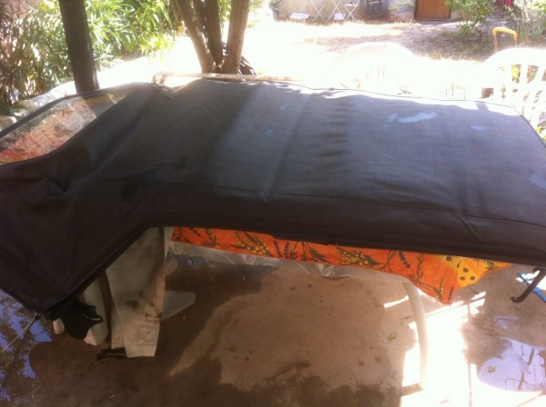

Bonjour a tous,
Du fait que la Golf va entrer en peinture prochainement , il va etre necessaire de deposer tout le systeme de capote ,avec l'armature.
Je souhaiterai des conseils ou un explicatif , car le moteur de recherche ne me propose rien .
A savoir si je peux tout enlever d'un bloc , car je vais devoir la remonter pour aller chez un sellier apres peinture.
Merciiiiiiiiiiiiiiiiiiiiiiiiii !!!! :D

Pour avoir été chez Manu30 (rubrique Bonnes adresses) je sais qu'il les démonte avec l'armature.
Tu peux peut-être l'appeler pour qu'il te donne quelques tuyaux. :hmmm2

Et en libérant le câble arrière t'en as pas assez
Avec un clef de 10 mixte à cliquet
Si tu l'as je te le fait :oui

La mienne est en peinture actuellement, et sur les conseils de Bastien, nous avons décidé nous aussi de nous limiter à retirer la capote de la gorge arrière en desserrant le câble de tension.

Je ressort se poste. Je ne trouve pas comment retirer l'armature de capote complète afin de faire faire une peinture complète.
Ca se fait bien ? Que faut il démonter hormis le câble arrière ?
Et je n'arrive pas non plus à démonter les plastiques ou se situe le déverrouillage de la capote (quand elle est ouverte).
On peut retirer le bouton ou il y a une autre technique ?

Il me semble qu'il faut au moins démonter l'assise de la banquette arrière.

(: il te faut démonter la banquette arrière puis les panneaux de portes AR, ensuite tu as accès à deux petites vis pour retirer les caches plastiques.
Sous ce cache tu as trois gros boulons à retirer de chaque coté qui tiennent l'armature + le câble AR et l'ensemble sort ;)
En général, il suffit juste de retirer le câble AR pour une peinture.

Merci pour le retour. Je retire l'armature complète car je peins aussi le coffre.
J'ai réussi à retirer les plastiques et le câble arrière, il me reste l'armature, j'ai pas pu, j'étais tout seul.
J'ai regardé, je me demande si il faut pas retirer 5 vis et non 3 au niveau de l'armature ?
+ les 2 pattes à l'arrière + dégrafer le ciel de toit à priori.

(: tu as aussi les quatre écrous du cadre de lunette AR à démonter et les lanières du ciel.
Sur les cotés c'est 3 de chaque cotés.
Il vaut mieux être deux c'est sur, essai de la stocker ouverte d'y faire attention et de ne pas la voiler.
