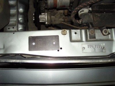

Voici une photo des plaques constructeurs, peut-être vous pourriez m'en dire plus grâce a ça, au niveau de la conformité du moteur. Le type mine est 155DX2 il me semble.
Plaques constructeur
Pourtant les motif et la couleur du cuir ressemble plus a celui d'un classic line ;) pour moi si le gus a son cab depuis douze ans en théorie la plaque d'immatriculation ne correspond pas.

Il vaudra mieux une photo de l'étiquette du coffre car sur la photo de la plaque moteur, on ne voit pas grand chose. :yeux

Reste a vérifier pour le moteur et le km d'origine. Ne sauriez-vous pas ou je peux comparer les codes des plaques, numéros de série, etc ?
Re: Besoin de vos conseil pour premier cab
Posté : mer. déc. 05, 2012 20:26 pm
par Cathar Eleven
ride_in_clouds a écrit :Reste a vérifier pour le moteur et le km d'origine. Ne sauriez-vous pas ou je peux comparer les codes des plaques, numéros de série, etc ?
Tu devrais pouvoir trouver ton bonheur ici. ;)
http://www.golf1cabriolet.com/identification/
http://www.golf1cabriolet.com/les-codes-options-2/
