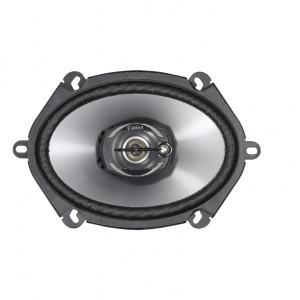

à l'avant met des eliptiques (ovoïde) de ce type dans les emplacement d'origine
clarion-sre5732c-2-haut-parleurs-3-voies-elliptiques-15x20cm-250w-max-serie-quality-53631-300x300.jpg
clarion-sre5732c-2-haut-parleurs-3-voies-elliptiques-15x20cm-250w-max-serie-quality-53631-300x300.jpg (8.61 Kio) Vu 2860 fois

Moi c est rond pour l'avant!
