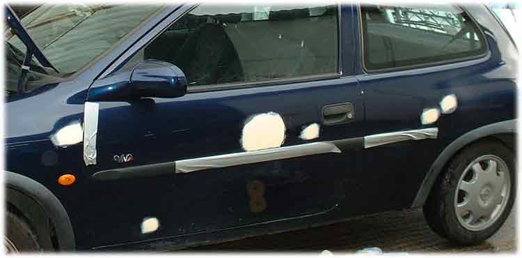

Pose des mastics sur les divers chocs.
Ils ont été préparés au préalable, poncés au 150 et finis avec du 240 à sec.
La pose ou passe s'effectue par simple passe.
Exemple de finition mastic.
afin d'éliminer ou de réduire un maximum toute traces de bulles d air pour la prochaine étape et finir avec un mastic de finition
Ne pas hésiter à aller chercher un peu plus loin que la zone à réparer avec son mastic toujours recouvrir en débordant largement la zone à traiter
le mastic doit apparaitre une fois terminer sans arrete nette et légérement dégrader
