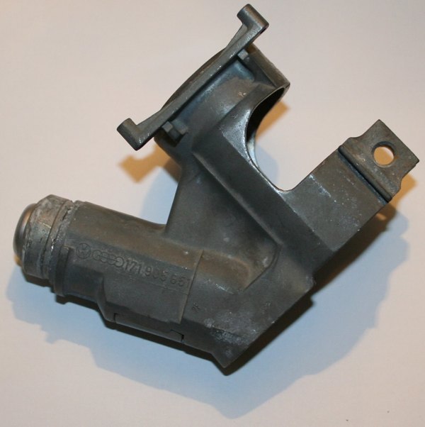

J'ai récupéré ce bloc à la casse:
Les pas des vis placé à 120° sur mon bloc sont fichues, je veux donc remplacer le bloc en gardant le barillet du neiman de ma golf.

				c'est quoi la piece 171 905 851 ?  si c'est le bloc neman il y a une vis BTR sur le coté
