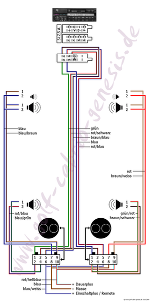

Bonsoir,
j'ai un hp qui ne marche pas à l'avant droit sur ma genesis, j'ai vérifié le cablage dans la porte tout est ok.
J'ai sorti l'auto-radio et là, surprise !! pas de sorties haute tension mais juste une fiche à un format spécifique qui laisse penser vu le shéma collé à des sorties bas niveau.
Il y aurai donc peut etre un ampli de planqué :foldingo
L'un d'entre vous saurait-il si c'est le cas et ou est il ?
Merci d'avance.

si c'est tout d'origines, ce sont des HP pré-amplifié.
donc c'est normal cette cosse.

J'ai trouvé, il y a deux amplis, il sont dans les caissons dans le coffre.
Un pour les HP coté droit, un coté gauche.

si je me souvient bien comment est monté la sono.
il y a 2 caissons dans le coffre pré amplifiés, et 2 HP sur les tetes d'ammortos.
ensuite 2 tweeters dans les portes avant avec 2 HP pré amplifiés.
j'ai bon?
Posté : dim. févr. 15, 2009 16:15 pm
par Ced974
Oui, c'est ça ;)
Des sorties bas niveau sortent de l'autoradio via un cablage propriétaire, ils arrivent accompagnés d'une alimentation dans le coffre aux deux caissons.
De ces caissons ressortent les signaux amplifiés qui vont vers chaque HP, un caisson se chargeant d'amplifier les voies de son coté.
Entre le Bose de mon A6 et l'install de la genesis, je constate qu'ils aiment bien faire du spécifique chez vw !!!!
Si je dois tout démonter pour la remise en état, j'essaierai de faire un tuto sur ce montage.

pour ma part j'ai commencer a rassembler quelques elements pour effectuer le montage dans mon cab car celui ci en était dépourvu d'origine
j'ai deja l'autoradio le câblage les Hp avants
sa serait bien que ceux qui ont le montage d'origine pourrait mettre des photos du coffre pour voir comment sont placer les 2 caissons
Re: Ou est l'ampli sur une genesis ?
Posté : lun. févr. 18, 2013 20:47 pm
par jean-claude
Photo trouvée sur le net :
Des photos de ton auto-radio ? face arrière notamment :maitre
