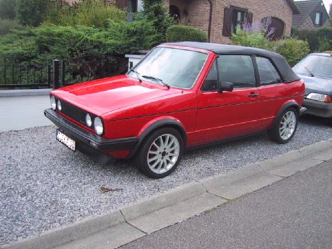

par yanncox
Tu peux pas prendre ces photos là comme base de comparaison car aucune n'est d'origine...
Golf 1
Golf 1 cabriolet avant 88
Golf 1 cabriolet après 88
Golf 2
La golf 1 cabriolet de 79 à 93 a été fabriqué sur la même base que la golf 1 :Rock_On_:
