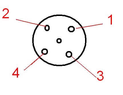

j'ai l'impression que je me suis mélangé les pinceaux en essayant de nettoyer ma tête de delco suite à mon problème d'allumage
est ce comme ça ? en partant du principe que l'on regarde l'allumage vue de dessus.

non le montage est faux
sur la tete de delco tu as 1-2-3-4 dans le sens horaire, a savoir que le premier fil de bougie est signalé par un trait sur le corps de l'allumeur
ensuite sur ton bloc moteur il te faut brancher tes cables de bougie, dans le sens 1-3-4-2, à savoir que le 1er cylindre c'est celui coté distribution
voila enjoy :D

Pas de repères sur la tête de delco.
en fait entre temps j'ai calé mon moteur au PMH regarder à quel niveau était le rotor. Je suis donc parti de là 1-3-4-2 dans le sens horaire sur nos 1.8 L
Donc cette image donne la position des 4 fils de bougie de façon correcte à partir du moment ou l'allumeur n'a pas été modifié...
