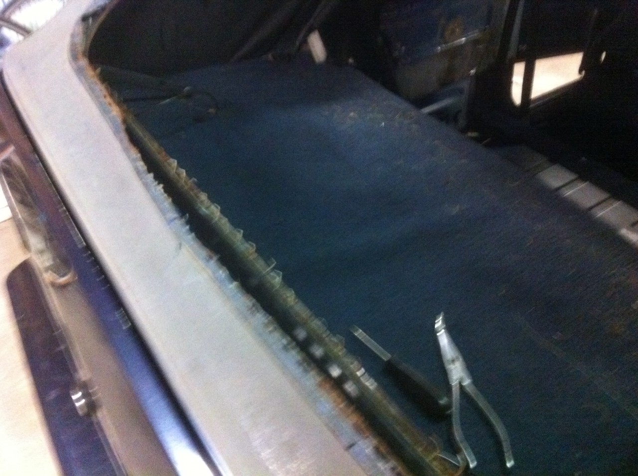

Une de plus faite le week-end dernier malgré une bonne crève
Plus très blanche et déchirée aux endroits habituels
la nouvelle vinyle à poser
Je vous passe le montage plus délicat sur une capote vinyle

golf78 a écrit : mer. sept. 19, 2018 09:32 am
Ok, du coup le vynile sera plus proche de l'origine mais surement un peu mois beau.
Niveau prix c'est pareil ?
Et autre question, c'est possible de déposer le cadre de lunette ARR pour le refaire et le remonter sur la vieille capote ?
Histoire d'avoir ça en moins à faire lors du remplacement de capote complète.
Au niveau prix ça varie d'une cinquantaine d'euros voir un peu plus selon la couleur de l'alpaga.
C'est possible mais délicat comme opération selon comment il à été agrafé et l'état de ta capote.
Tu devras dégrafer tout autour de ton cadre mais si elle est vielle et sèche tu prends le risque quelle se déchire et la c'est foutu.
Après tu ouvres au 1/4 et tu viens retirer les goupilles qui tiennent les sangles sur le haut et retirer les 4 boulons qui tiennent le cadre en bas.
Il te faudra aussi être malin en ré agrafant tenir une ligne sur les parties non déjà trouées.
Je l'ai fait sur mon cab mais la capote était neuve, la bakélite était fragile et à céder à l'agrafage
j'ai collé et agrafé sur un nouveau cadre du coup la deuxième fois.
djo1201 a écrit : mer. sept. 19, 2018 10:20 am
Pour le retirer tes obligé d enlevler la capote pck elle est agrafé sur le cadre si je dit pas de connerie olive06
Envoyé de mon CLT-L09 en utilisant Tapatalk
Obligé de dégrafer le cadre
mais pas tout retirer
Golf78 le mieux, tu retires ta lunette et tu seras fixé! Si la la partie du cadre qui dépasse légèrement autour de la bakélite n'existe plus poubelle direct et que la rouille est trop perforante idem
celui-ci n'est pas sauvable
