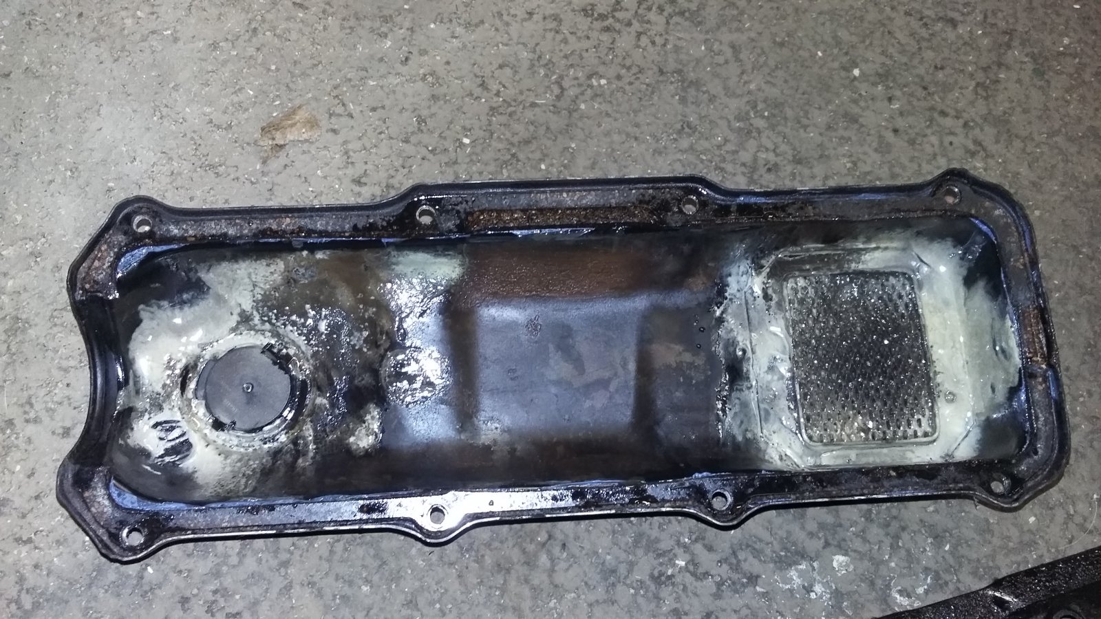

Hier soir vidange moteur pour la golf et là j' ouvre le bouchon de remplissage,
il y a de la mayonnaise dessus du coup j ai enlevé le cache culbuteur.
pensez vous au joint de culasse ou alors une voiture stockée très longtemp
sans tourner peu faire de la condensation et du coup un peu de mayonnaise a la remise en route ?

C'est a priori de la condensation

Ok merci pour ton avis manu. J ai refais tout mes niveaux correctement je n ai plus
