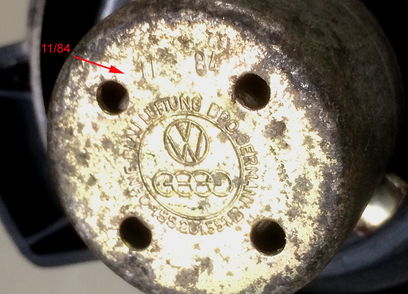

bon comme promis photo du bouchon de ma voiture
bouchon dont je suis certain qu'il est d'origine... d'ailleurs je pense avoir lu 11/84 gravé dessus

Eh bien voilà !
Merci Jed :)
Cela fini de prouver mes recherches.
Il y a bien inscrit Ohne !!!
Merci à toi.
Nous sommes maintenant définitivement fixés sur le bouchon non ventilé pour les carburateurs d'après 1984 :sup
A voir maintenant si cela remonte au changement de réservoir de 1980-1981 ?
