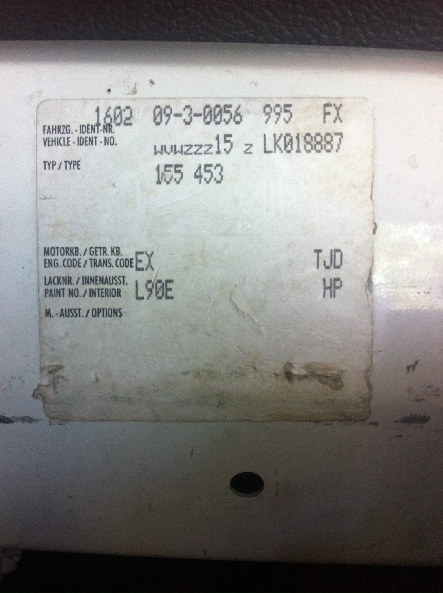

On m a demandé de publier ma étiquette donc voilà si on peut me l'expliquer c'est encore mieux :)

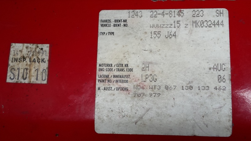

Ci-dessous l'étiquette de coffre de notre Youngline :
Posté : sam. avr. 02, 2016 09:40 am
par tyty57
peut être une classic.... moteur 2h
envoyé de mon gt-n7100 en utilisant tapatalk
Posté : sam. avr. 02, 2016 17:24 pm
par julien37
Golf Classic N° 844

la mienne
Enfin le code 155 434 signifie (je suppose) :
Golf Cabriolet (155)
Finition Quarttet (4)
Moteur 112 CH (3)
Boîte manuel (4)
DX type de moteur
LK5T couleur bleu
FC interieur tissu bleu, ca correspond
Sur la photo la 1ere ligne est caché, elle est de 1990
Reste la suite, ou il doit y avoir le mfa (d'origine quartett), capote electrique, antenne electrique, direction assisté
Je n'ai aps trouvé le lieu ou il y a toutes les definitions de ces codes, à moins que tout soit dans la tête d'olive4 ;)
