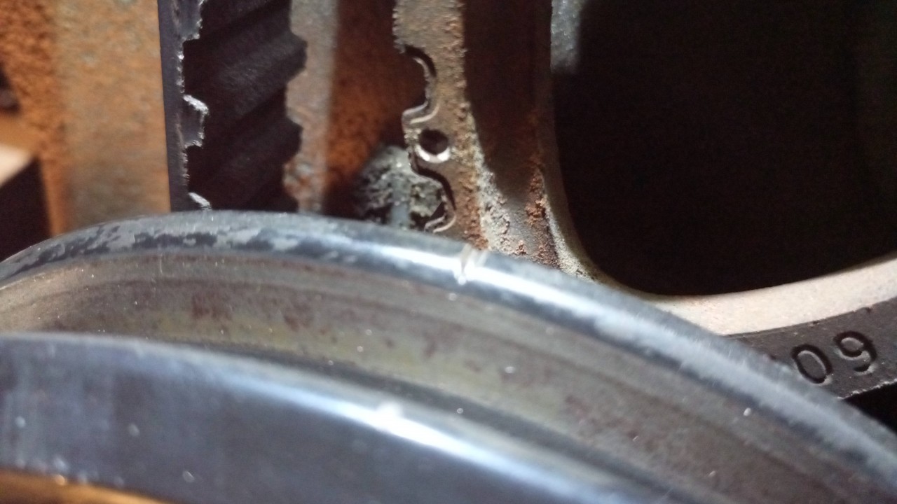

Voici le seul repère qu'il me semble avoir vu sur le volant moteur, je vais revérifier, je précise que j'ai une boîte AUG sur mon 2H
Je vais prendre une photo de ce que l'on voit sur le volant moteur quand la poulie du vilebrequin est au PMH
[Tuto] faire sa distribution
Posté : mer. août 04, 2021 21:21 pm
par MIALHE
Celui que tu nous montre est celui de 6º
Le pmh est un point
Du moins sur mon dx c'est comme ça.

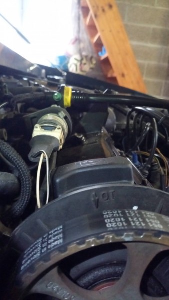

il n'y a pas besoin de mettre au repère le pmh sur le volant moteur pour faire la distribution, l'alignement des poulie de vilo et accessoire suffit ;)

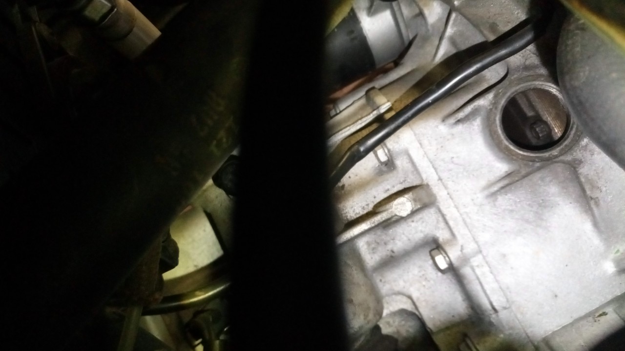

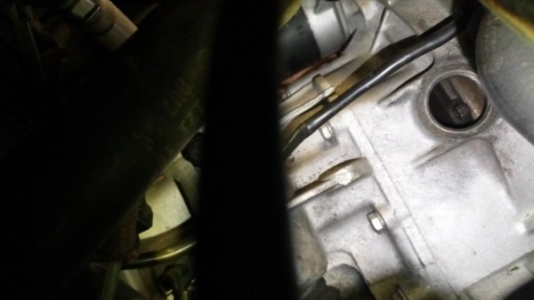

De ce fait cet après midi j'ai creusé le problème et voici mes retours
Le volant moteur quand les poulies sont à leur repère respectif
La poulie AAC a son repère
Merci à vous, une inquiétude de moins
