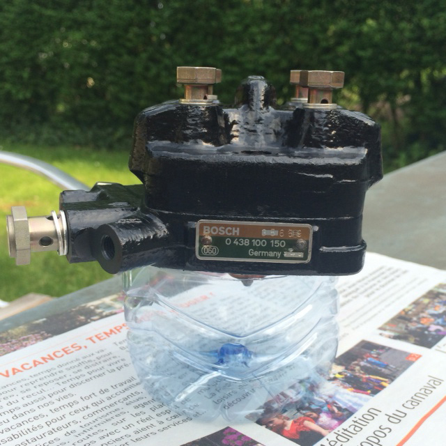

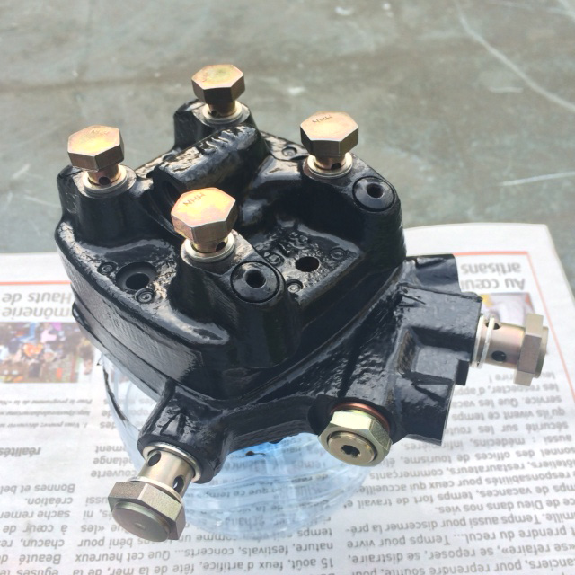

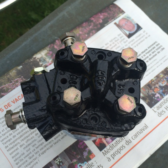

Posté : jeu. juin 26, 2014 19:43 pm
par just1
hello !
voici quelques petites news.
j'ai bien avancé ;)
voici mon doseur nettoyé et repeint. avec son régulateur de pression principal et ses raccords banjo neufs !
remontage prévu demain ou lundi

Re: Démarrage difficile - Nettoyage doseur distributeur
Posté : mer. juil. 02, 2014 23:33 pm
par just1
Voila comme convenu, j'ai tout remonté aujourd'hui !
Distributeur doseur repeint, régulateur de pression principale neuf et tous les raccords banjo et rondelles d'étanchéité neuves !
Au démarrage, pression de commande OK (3,5 bar) et pression principale ok (5,7 bar).
Après un certain temps de "roulage", la pression de commande descend à 3,2 bar et la pression principale à 5,3 bar...
Verdict ?
Ca sent la pompe à essence extérieur qui chauffe et fatigue ! (elle a 25 ans et 183 000 kms...)
Changement prévu en rentrant de vacances en août ou début septembre ;)
